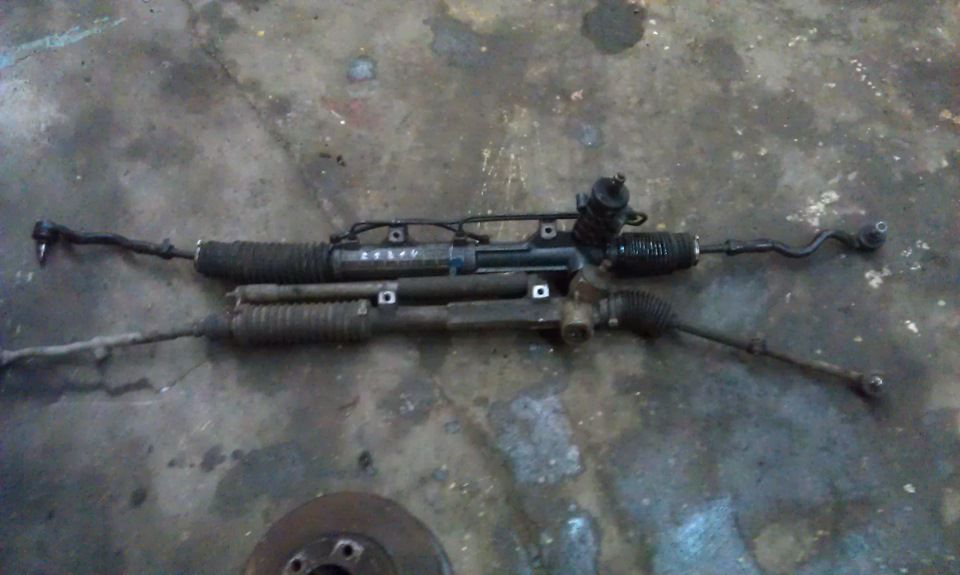

« Ответ #323 : 16 Декабря 2013, 01:15:29 »
Добрый день . Ставлю себе рулевую рейку от е46 и возникла два вопроса, помогите .
1. Карданчики естественно разные кто как решил вопрос с ними?
2. После того как снял рулевые тяги, не нашел в них отверстия для воздуха. И в голове закрылся вопрос а точно ли это 46 рей-ка фото ниже.
Спасибо за любую помощь.
« Последнее редактирование: 16 Декабря 2013, 01:52:15 от Pavel_S
  • Сообщений: 1496
  • Репутация +73/-25
« Ответ #324 : 16 Декабря 2013, 01:30:00 »
кто такие карманчики?! если карданчики, то скрещиваешь карданчик е46 с е30, мне мастера их тупо сварили вместе)) вопреки совету товарища lenin@, пришлось поставить тяги от е30 на е46-ую рейку :( просто в багажнике валялись новые, а денег и желания уже не было покупать тяги от е46, полет пока что нормальный, каждое утро проверяю пыльники. Насос поставили от е36 и похоже на 90 бар, на табличке было 90,но бар не было)) крутит хорошо, не воет, напряга не чувствую при вывернутых колесах...тьфу тьфу тьфу...заменой остался доволен, учесть, что у меня стояла механическая рейка и была уже убита в хлам!
