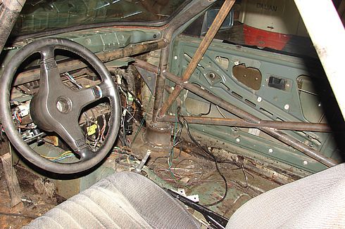

забрал тарантас с владимира ) в каркасе)
затарился вкладышами и кольцами для матора),
теперь машина ждёт полной разборки а мотор сборки)
вот пара фот   :-[
  • E30 М42 на январе, боевая, 4,45 lsd, getrag, каркас, подвеска итд итп
учусь ездить на заднем приводе

« Ответ #26 : 25 Августа 2008, 23:41:18 »
Долго делали каркас???

« Ответ #27 : 25 Августа 2008, 23:42:34 »
2 недели

« Ответ #28 : 26 Августа 2008, 03:53:31 »
а каркас этот чисто для безопасности?

« Ответ #29 : 26 Августа 2008, 06:31:23 »
ну да ещё на жёсткость кузова влияет, чуть чуть )

« Ответ #30 : 26 Августа 2008, 08:44:59 »
здесь поспорю, на жёсткость он влияет совсем не чуть чуть.

« Ответ #34 : 26 Августа 2008, 09:05:28 »
ну я же поставил смайлики)

« Ответ #37 : 27 Августа 2008, 01:48:24 »
вот пара фот   :-[
вопросы:
какой марки сталь у труб? 30хгса?
судя по швам (хотя фотки маленькие, давай еще и побольше:), варили полуавтоматом, я прав?

« Ответ #38 : 28 Августа 2008, 17:55:14 »

« Ответ #39 : 29 Августа 2008, 08:15:22 »
каркас полностью по j, из 30 хгса делать не стали ибо высоколегированная сталь плохо вариться и шов получается довольно хрупкий, мой сварен из 20-ой стали . Сигма у неёё немного меньше зато провар лучше знчительно. Буджет куркаса 40
Карккас ессно бувдет краситься (вместе со всеми внутреннастями машины)
из салона останется панель по уровень мафана,  и обшивки дверй (может быть даже штатные) этого требет регламент. и усё.
варили полуавтоматом.
сцылко на большие фоты /go.php?l=aHR0cDovL3Bob3RvZmlsZS5ydS91c2Vycy9pbnNhbmViYXNpbi85NTE3Mjk2OS8=

« Ответ #41 : 09 Сентября 2008, 19:51:46 »
лучше бы ты вместо каркаса безопасности, ржу бы убрал в кузове.

« Ответ #43 : 10 Сентября 2008, 07:16:28 »

  • Локация: Москва ЮЗАО
« Ответ #44 : 10 Сентября 2008, 07:18:19 »
  щас машина разбираеться полностью для проварки а каркас был вварен чтоб при проварке кузов не повело
