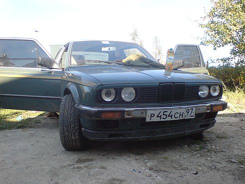

Вобсчем поездив годок другой в клубном ралли на "хорошей" классике  стал я ну если не фанатом то ярым приверженцем заднего привода. Так вот пришло время менять классику на что то более свежее лёгкое и заднееприводное, выбор мой пал на е30 (ибо других вариантов по моему бюджету не много). Так что строю е30 для участия в кубке россии по ралли и в клубном ралли.
что купленно:
изначально было в планах м42 на дросселях + подвеска от е28 (перед и зад).
Но новый тех регламент внёс свои коррективы и пришлось отказаться от дросселей и подвески от е28 (((( (особенно рыдаю по дросселям(((
что купленно :
Собсно е30 п.п. 323 на мотронике с более менее целым и ровным кузовом, более мение оказалось не очень ровным (чашки смещены) но не критично
потом я отправился на шоппингш в минск) и там купил на 1200 уёв:
Матор м42 под е30 с доками, пауком и всем всем навесным включая проводку и  катушки старетеры генераторы насосы гура итд итп
два редуктора от е 34 (один с парой 4,45 второй с дисковой блокой)
каропку от м40/42
рейку с гуром  от е36 is
гору передних рычагов
 и кулису и чего ещё по мелочи:
Чё сделанно:
да пока почти ничего, раздербанил кузов до металла и отвёз на вварку каркаса, через неделю отдадуть
потом буду вынать мотор(кстати ни кому не нужен?) падвески (кароче разбирать совсем)  выверять геомерию и варитть кузов. Параллельно буду собирать мотор.
Если у кого есть какие полезные фени по усилению кузова и подвески и по доделке мотора м42 буду очень благодарен ибо это мой первый бавар и вообще я пентюх полный).
