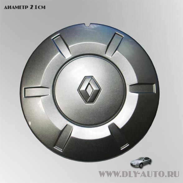

« Ответ #449 : 02 Ноября 2012, 21:17:27 »
ну нормально))))
попробуй колпачки на болты от логана прикинуть ;)
