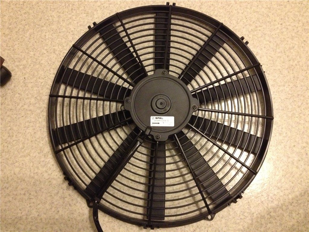

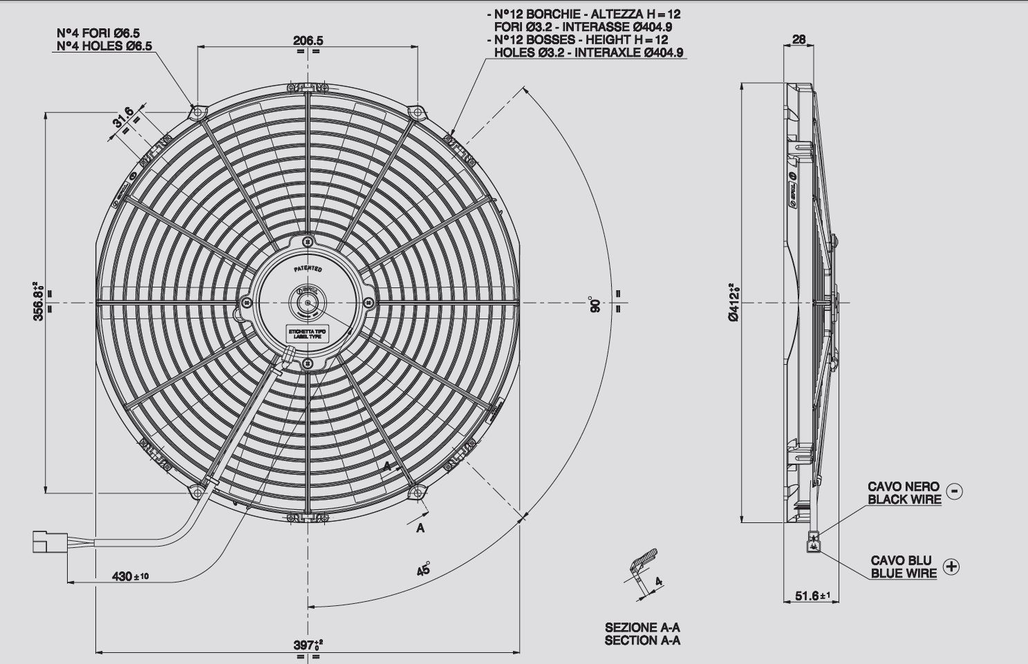

твой вентилятор влез бы, если в области крыльячатки 2.5 см толщина. Ну или хотяяяя бы 3 см. 4.5 см мотор, влезает свободно.
Такие вот мысли. Идея Сан-саныча хороша, но там много шкивов и рядом патрубки. В таком малом пространсве открытая крыльчтка будет все время что-то задевать. Но это все же решаемо, со временем.
Мото со штриховками это три мелких вентилятора. http://ajstyle.ru/product/ventiljator-elektricheskij-7-djujmov/ и http://ajstyle.ru/product/ventiljator-elektricheskij-10-djujmov/
Большой штрих-пунктир это вентилятор Игоря.

Там где заканчивается мотор у вентилятора (чёрная байда по середине) и начинаются лопасти он на 1 см тоньше.
Чем ближе к краю тем он тоньше! На расстоянии 10 см от центра он 2,5 см толщиной, у краёв он 2 см толщиной ! ^-^
PS Надо пихать! :)

у него 95% шансы! Как он называется или где купить? На фото вроде похож, но по описанию 86 мм где мотор. http://www.вентиляторъ.рф/product/spal-va18-bp71-ll-59a/  ищу дальше)
у твоего какая мощность?

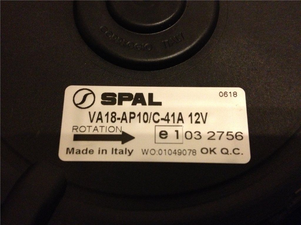

« Ответ #3630 : 21 Марта 2013, 21:48:38 »
На ебау покупал!
Вот он.
Я мерял просто линейкой :-[
Вот тут я его купил!
http://www.ebay.com/itm/Spal-Lufter-Hochleistungslufter-414mm-1820-cbm-h-saugend-VA18-AP10-C-41A-/271166272311?pt=Teile_ohne_Strassenzulassung&hash=item3f22c4f337
А вот что у него написано на бирке.
« Ответ #3631 : 21 Марта 2013, 21:54:12 »
Все, спасибо! Нашел) На ебей нашел, поищу в РФ, но скорей всего с ебей и закажу .....
