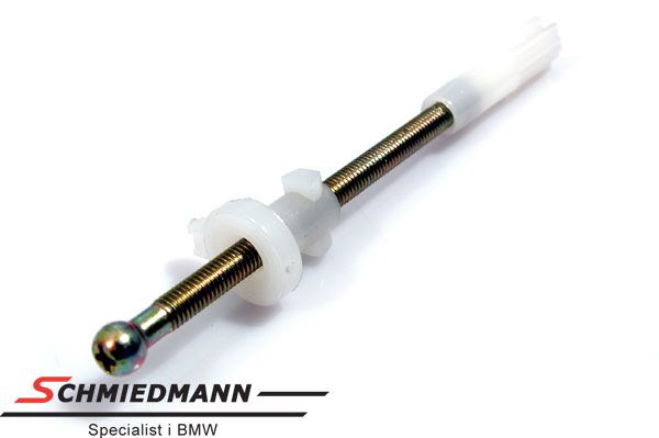

Совершенно забыл про регулировки фар. И не напоминает никто. Короч вот:
63 12 1 394 252  Это вот такой шарнир. Не регулировочный, хоть и в экзисте называется винотов регулировки. ВЫглядит вот так
« Ответ #3651 : 23 Марта 2013, 00:39:22 »
Далее вот такая втулка 63 12 1 378 369
« Ответ #3652 : 23 Марта 2013, 00:42:05 »
Регулировочные винты должны быть  скорее всего 63 12 1 385 397.  Гугль нашел вот эту картинку:
Но их сняли с заказа и я не стал их перезаказывать, удалось восстановить подвижность старых.
Все вместе выходит 4500 р.  :o
« Последнее редактирование: 23 Марта 2013, 00:45:42 от TALIS//MAN
« Ответ #3653 : 23 Марта 2013, 00:49:32 »
нужно по одному регулировочному винту + втулке на  фару дальнего света и по два обычных шарнира.
по два регулировочных винта + втулки к ним. и по одному шарниру на ближнюю фару.
Айдар, спасибо за список, точнее за спонтанное пояснение, сколько чего нужно, сейчас разберусь.
У меня кстати болты пробиваются - в наличии. На автодоке)
Сейчас ценник посчитаю и сообщу, что по цене у меня выйдет.
« Ответ #3662 : 25 Марта 2013, 12:20:03 »
путем колоссального напряжения мысли я понял, что всех позиций нужно по 6 штук, так?))))
« Ответ #3663 : 25 Марта 2013, 12:38:05 »
да) можно по 6 штук. Если хочется немного сэкномить, можно убрать регулировку ближнего по горизонтале, оставит только вертикаль. Тогда 8 простых шарниров и 4 регулировочных болта (+4 втулки).
Лучше разбери фары и закажи только то что нужно. Регулировочные болты можно разработать, с помощью дрели и силиковновой смазки. Раз 100 прогнать туда сюда дрелью и они начинают свободно ходить :D
« Ответ #3664 : 25 Марта 2013, 12:40:42 »
чтобы меньше напрягать мыль, вот тебе схемка. Точки это шранир без регулировки, крестик это винт+втулка.
« Ответ #3665 : 25 Марта 2013, 12:45:39 »
спасибо, так и попробую пожалуй.
меня вообще волнует только ближний.
спасибо! теперь все понятно. надо было еще коды позиций подписать и будет ясно даже для овощей)))))))
