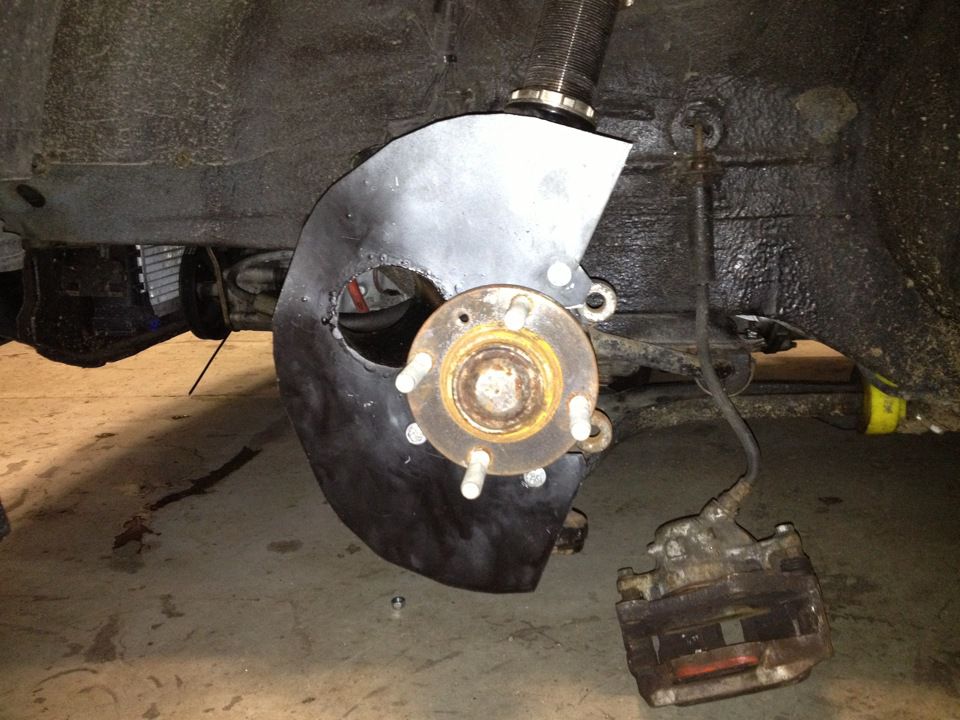

покажи свои кастом щитки
Вот такой вот у меня щиток!
а гребенка абс так и осталась открытая? хотя.. у тебя наверно выдран абс?))
Да открыта! Абс у меня стоит, тк по закону должна стоять!

ну я как любой русский водитель в офиге от такого факта, что ты ездишь с открытой гребенкой))) давно бы уже бревно в нем застряло у нас)))))

датчику глубоко пофиг  - есть ли на гребёнке грязь или бревно. Он на это не реагирует.

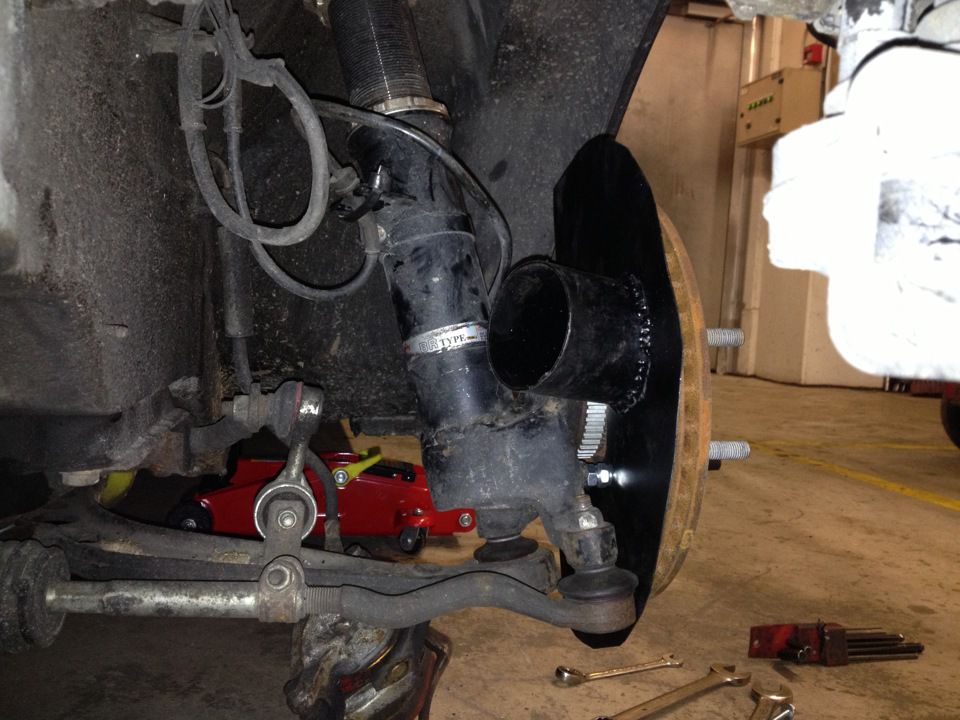

По поводу тормозов мои 5 копеек если позволите:
1. Штатный обдув тормозов в топку, не трать деньги на щетки и воздуховоды ценой в 1500 рублей! Сделай в тормозном щитке дырку и выведи туда шланг. Или изготовь кастом щитки как сделал я! Делов на 20-30 минут! Шланг накидываешь на штатный воздухозаборник рядом с туманкой(на втором переходе) и приход будет!
2. Диски бери АТЕ с насечками, перфорация гомно, лопается!
3. Колодки. Советую взять красные или голубые EBC, ну или Ферродо 2500!
4. Жидкость смени! Да не на какую то Аудюшную, а на высокотемпературную! Мотул 600!
Это самый простой вариант улучшить тормоза! Приход будет, но он будет только в том случай если ты правильно тормозишь!

ну я и не собирался оригинал заказывать новый, старые восстановить можно. а такие как у тебя щитки не получится, у меня места для них нет, выворот такой, что колесо при повороте чиркает по ланжерону.....  эт какой шланг надо чтоб он так изгибался?
хотя.... можно подвести к ланжерону так, чтобы с прямым рулем, шланг совмещался с дыркой в щитке...... надо подумать по месту!

Айдар, не нужно к лонжерону, нужно под него!
Шланг матерчатый или что то в этом роде, с металическими кольцами внутри!

под машину глянул потом. понял. где шланг подобный искать? в какой сфере примегяется?
« Ответ #4390 : 12 Июля 2013, 13:30:36 »
Сложно сказать! Можно поискать под именем "рукав"! В магазинах торгующих кабелями, метало рукавами, гофрами я бы поспрашивал!
Пластиковый типо гофра, быстро перетрется, но за не имением другого может и пойдет!
