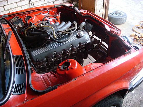

Раскажи как и чем красил крышку клапанов и паук инжа!
Краска термостойкая, вроде так и называется, в 3 слоя с сушкой в 10 мин, главное слои тонкие класть, иначе при нагреве отслаиватся будет.  Рельеф на крышке вывел гравером, можно и шкуркой как Рабинович делал, но долго.

Кстати двигатель в машине, финальная стадия сборки.
  • BMW e30, m52b28, Touring
  • Сообщений: 3067
  • Репутация +5117/-107
« Ответ #117 : 16 Октября 2009, 01:18:12 »
вау! цвет классный и двиг смотрится отлично....
  • Сообщений: 5494
  • Репутация +481/-159
« Ответ #118 : 16 Октября 2009, 01:39:46 »
Мегозачот, классно получилось

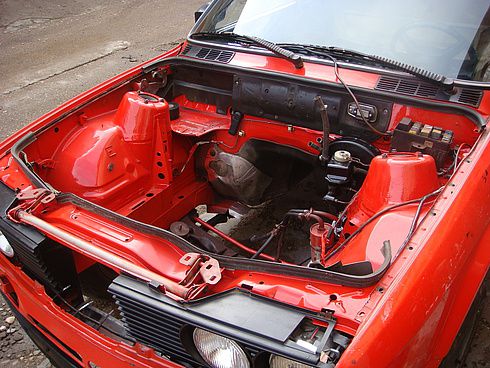

Воткнуть двигатель не позволяло состояние кузова, левый передний брызговик прогнил во многих местах, и "гулял"
Ездил все выправлять на стапель, там же и варили, все метки по заводским размерам встали)! Заодно усилили конструкцию.

мега респект. жаль раньше не просмотрел... Работали по кузову в МО?
а стык брызговика со стойкой (под усилителем) и в нише трапеции дворников, ну в общем там в глубине тоже варили?
и как туда добрались?
  • Сообщений: 1260
  • Репутация +297/-135
« Ответ #120 : 21 Октября 2009, 00:49:15 »
Благодарю) Да стапель у себя в городе нашел, владелец сервиса бывший обладатель е30 =)
В нише трапеции слава богу трещины не было. За педалями варили сплошной шов и несколько заплаток вдоль, вот как сварщик забрался к основанию чашки, внизу около левого лонжерона для меня тайна, но и там проварено. И еще сделали новый короб под блоком предохранителей.

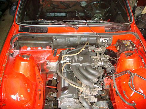

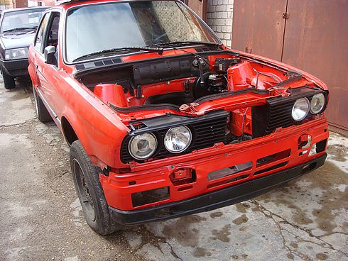

« Ответ #122 : 22 Ноября 2009, 01:08:38 »
20 ноября сказала свое первое ррррррррр)
Счастлив это не то слово! ОНО РАБОТАЕТ после всего что я делал, а делал все впервые.
Много проблем возникло, но писать не хочется... Просто фото:
Осталось доделать салон, тормоза схватывают в конце, еще раз прокачать. Подгазовывает на холостых сама, зазоры не выставлены, но это уже мелочи... It's alive

После убитого m10 новенький м20, даже с неотстроенным зажиганием кажется ракетой) О замене не жалею =)
Правда с электрикой творится что-то непонятное, то работают, то отключаются некоторые функции типа дальнего света, лампочек на приборке и т.д. И холодно...
Зиму ничего не буду делать, пусть отрабатывает затраченное на нее, а весной посмотрим.
