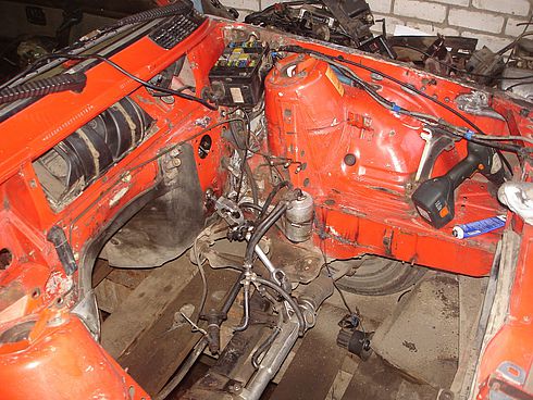

« Ответ #87 : 22 Августа 2009, 05:26:12 »
Давно не обновлял журнал.

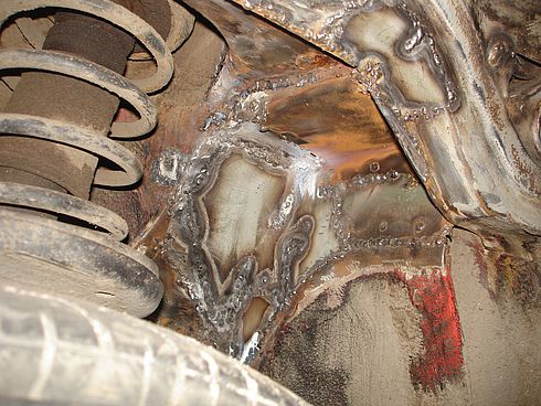

Воткнуть двигатель не позволяло состояние кузова, левый передний брызговик прогнил во многих местах, и "гулял"
Ездил все выправлять на стапель, там же и варили, все метки по заводским размерам встали)! Заодно усилили конструкцию.

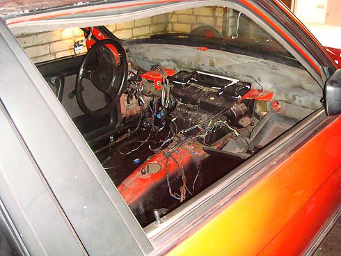

Потом менял проводку, снял с донора не резав, и распотрошил свою. Под торпедой было проводов на пару машин)!
4! комплекта проводов под аудиосистемы, 2 сигналки, одна из них работала, и куча проводов из ниоткуда в никуда. Нашел много переломавшихся от старости проводов, и не изолированных хватало, из-за которых происходил разряд аккума.
За один вечер закинул новую проводку все подключил по разъемам, пока genecolog менял трапецию дворников и разбирал мой м10.
Потом занялся подкапотным, отдраил грязь, зачистил сварку. И уехал в отпуск)
Сейчас займусь доделкой моторного отсека, а именно грунтовка, антикор, антигравий и покраска.
На движке м20 экономили на прокладках, как результат из под маховика льет масло из-за красного герметика. Придется снимать и менять весь нижний комплект прокладок, на всякий случай...
Осталось поменять переднюю подвеску всборе с м20., ищу теперь пружины с занижением под 6 котлов. Хотя может на зиму сток поставлю. Поставить двигатель с коробкой, карданом и редуктором, и можно будет собирать салон.
После постановки на ход буду делать антикор, шумоизоляцию, звук потихоньку и капитально готовится к покраске.

синий агрегат это не насос,а топливный фильтр тонкой очистки,а насос прямо рядом с ним стоит,должен быть сверху.
Спасиб) Я уже там все перебрал и разобрался =)

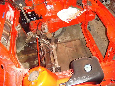

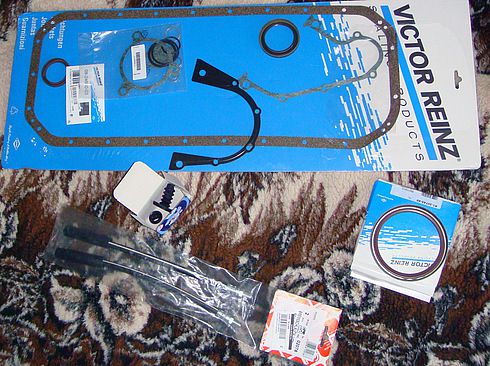

Сегодня разобрал полностью переднюю подвеску, был приятно удивлен, обнаружив 51 мм стойки и новое состояние пружин. Собираюсь заказывать все расходники на переднюю подвеску, кроме рычагов.
Пока пришел комплект прокладок нижний, торм. трубки и ремкомплект РЦС(оттуда давило тормозуху)

« Ответ #96 : 27 Сентября 2009, 03:34:46 »

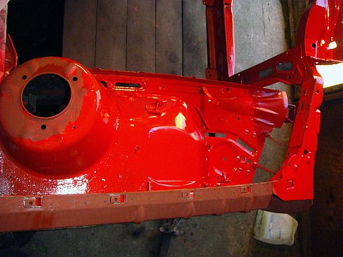

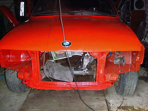

Заканчиваю покраску подкапотного пространства, купил кое-что по подвеске:
Накладка педали сцепления   Febi   01760
Пыльник рейки рулевой правый   Febi   07348
Наконечник рулевой тяги   Febi   08574
Втулка стабилизатора 18.5 мм Lemforder    13135 01
Сайлентблоки м3 е36   Meyle   300 311 2908
Вдруг кому пригодится
 Пока снимал балку двигателя сорвал один болт, но как-то хитро сломал, ни остатка болта не резьбы в лонжероне не нащупать) Наверное отлетел, придется резать окошко, восстанавливать и заваривать опять. Рычаги с моей подвески оказались в оч.хорошем состоянии, хоть что-то не надо менять) А стойки толстые, но кривые)) Зазор между диском и стойкой на пр. и лев. разный 7 мм против 2 мм. Заменили задний сальник коленвала и поставили метал.прокладку вместо ГЕРМЕТИКА!!! >:D Такое чувство что в двигателе все на нем держится, замучился отскребать. Буду снимать поддон, для замены всех прокладок, заодно проверю состояние вкладышей :D
Параллельно делаю мелочи по салону в домашних условиях. Нашел материал тягучий, но похож на хб., черного цвета, буду перетягивать обшивку потолка, благо люка нет :) Вычистил все бачки, в расш.бачке тормозной системы было столько гов*а, что аж растворитель не брал! И ЭТО циркулирует по магистралям. Перебрал РЦС весь ремкомплект стоит 70 рублей, очень полезная штука.
Сегодня от нечего делать сшил чехол на кпп из кожи, вышло неплохо.
Осталось прикупить стойки передние и можно собирать.

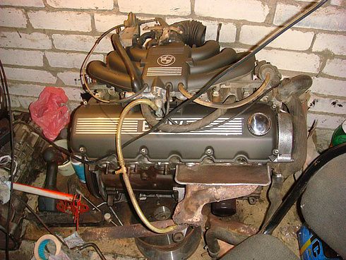

Подвеска собрана, краска высохла, настал черед двигателя...

Секасна, а чО за двих? абъем?
  • E30 V8 344 m62 + ASC м6ст
Отправка запчастей связь ЛС
  • Сообщений: 1260
  • Репутация +297/-135
« Ответ #99 : 12 Октября 2009, 13:25:05 »
2.0 блок, возможно потроха от 2.3
