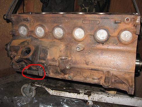

как определить объём движка?  какие маркировки там и где искать!!???

на блоке большими цифрами нарисовано.... или по номеру на блоке. Воть)

« Ответ #11 : 13 Января 2009, 15:29:48 »
На 34-ках с М20 ставили М1.3
На 2,0 одинарный глушак, на 2,5 - двойной (это в стоке)...
Код мотора выбит тут:

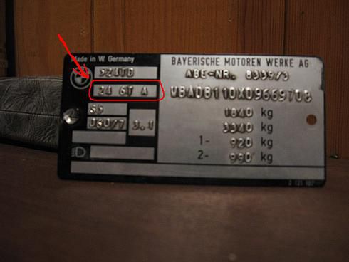

Подскажите, кстати, где на Е34 табличка дублирующая(что у нас на телевизоре), в бардачке ли находится моск, и....что нить еще, а то я с ней дело не имел ни разу)))))))))

дублирущая табличка справа на брызговике возле бачка с омывайкой....
а мозги справа у лобового в такой   чёрной коробочке...

« Ответ #19 : 14 Января 2009, 00:20:24 »
ага тока например у меня там ничего на блоке ненаписано!)))))
