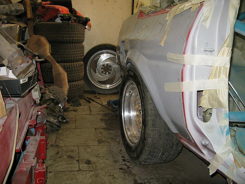

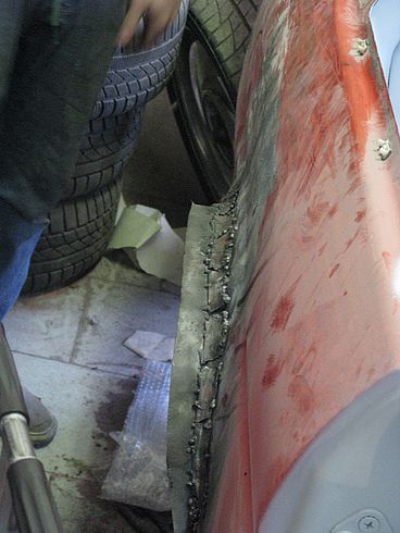

Satori
« Ответ #17 : 22 Января 2009, 20:03:27 »
я делал вот так
отрезал часть крыла.потом вваривал лист железа
а сверху на заклёпки пластик
но это н ебюдежтно. проще всего раскатать трубой как показано на розовой сильве.делается элементарно
успехов ^-^

Satori
« Ответ #21 : 22 Января 2009, 22:08:12 »
да это не е30,это моя АЕ85:)
да эт про неё печатают в макси,но это не суть, не важно на какой тачке раскатывать крылья,принцип одинаков.мы раскатывали трубой на скайлайне и всё оке.и на АЕ85 я сначала пробовал раскатывать трубой,и скоро буду раскатывать на е30
