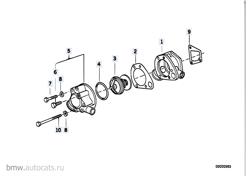

кстати какие последствия езды без термостата?
а то снял сегодня корпус и не обнаружил в нём термостата как такового)
до этого ездил почти 2 месяца.

Мне кажется, если "снял корпус", то это М20 и термостат там не такой, как в 2101 и в М10 (висящий на шлангах).
А в общем, термостат он и в африке термостат, если на ту же температуру, то будет отлично работать, пока не помрет.

м21 ,от 2101 неподойдёт?
нет!
