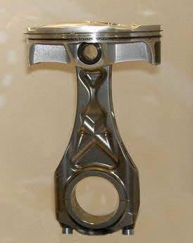

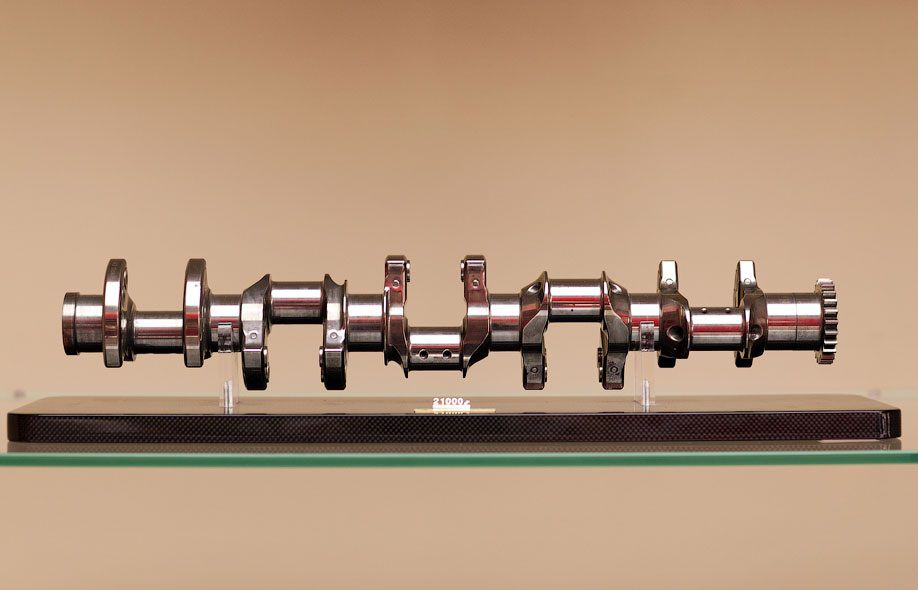

с надрывом прям) а правда в формуле мизерный ход колена?) и насколько мизерный?
как думаешь это сильно большой ход?
а шатун?
« Последнее редактирование: 19 Мая 2013, 00:45:06 от Serg010
  • е30 2.8 м20. 750iL
  • Сообщений: 1426
  • Репутация +46/-30
« Ответ #2054 : 19 Мая 2013, 12:47:52 »
а шатун?
не знаю,отсюда не видно) он 10-ти цилиндровый чтоли?
« Последнее редактирование: 19 Мая 2013, 12:49:59 от Denis_Y
  • Сообщений: 8397
  • Репутация +274/-131
« Ответ #2055 : 19 Мая 2013, 13:30:05 »
Диаметр цилиндра 98 мм
  Ход поршня 39.77 мм
  Объем 2400 см3
  Длина шатуна 102 мм
  Диам. цилиндра / Ход поршня 2.46
Да это 10 цилиндров...обьем мотора прикольный не правда ли?))))
« Ответ #2056 : 19 Мая 2013, 13:34:31 »
  Ход поршня 39.77 мм
  Объем 2400 см3
  Длина шатуна 102 мм
А можно поконкретнее про этот мотор?)
Какой характер, как крутится, сколько сил выдает...
Литровая мощность 314.6 лс/л
  Максимальный крутящий момент 290 Nm при 17000 об/мин
  Ср. скорость поршня 22.5 м/с
  Ускорение поршней около 9000G на 19000 об/мин
  Давление в форсунках около 100 бар
  Макс. мощность 755 л.с 19250 об/мин
Массы некоторых деталей двигателя.
  Поршень 220 г
  Кольца в комплекте 9 г
  Поршневой палец в сборе 66 г
  Шатун 285 г
  Сам двигатель весит 95 кг
  Ср. эффективное давление в камере сгорания при Макс. моменте 15.18 bar
  Ср. эффективное давление в камере сгорания при Макс. мощности 14.63 bar
  Максимальная нагрузка на поршневой палец 3133 кг.
  Максимальная нагрузка на постель коленвала 6045 кг.
курите инет...
