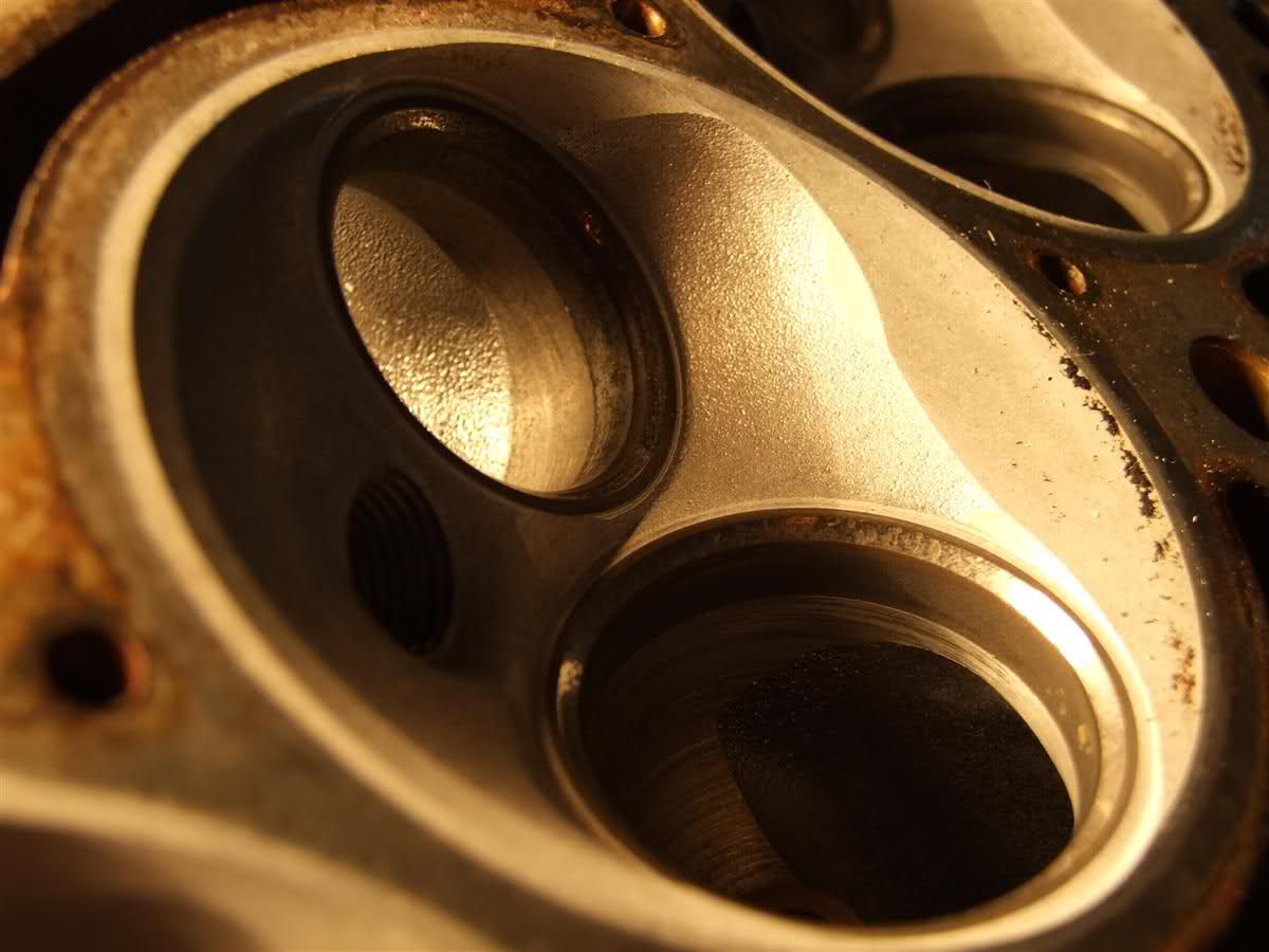

довести форму кс до этой
не составит труда, особенно если есть опыт запилов головы. каналы распилить еще проще. остается только что-то придумать с размером клапанов до полного соответствия (+2мм по диаметру)

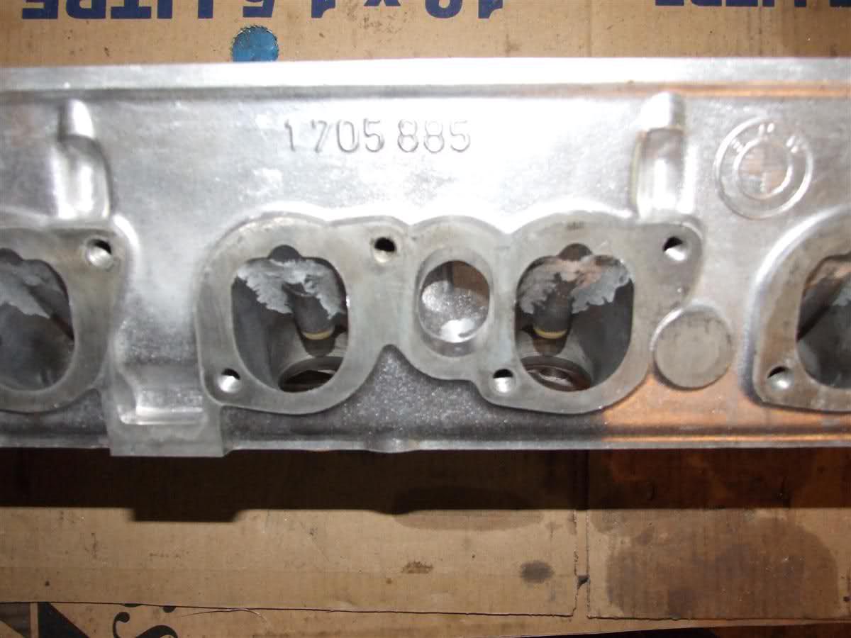

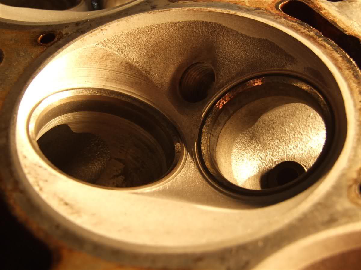

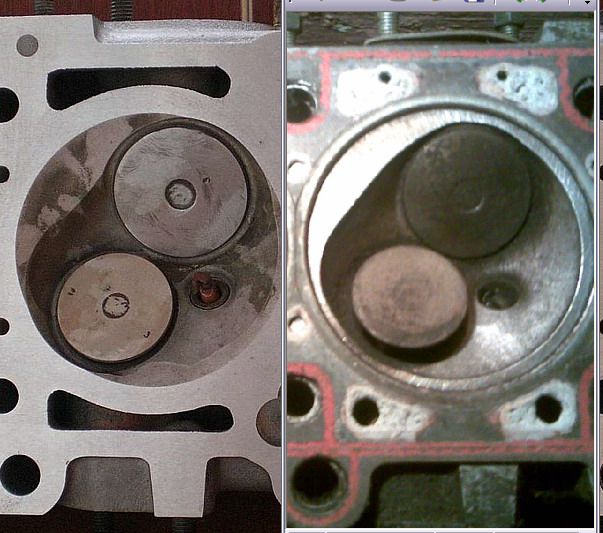

итак, более детально обследовал 200ю гбц. Итог:
1)на выпуск легко и непринужденно встанут 36е клапана от 885й гбц, нужно только доработать седло
2)впускные каналы довести до размеров 885 головы
судя по этому фото
тоже не проблема
885й впуск
3)на стандартных впускных клапанах можно уменьшить ширину фаски, выиграть до 1мм. В стандартное седло можно поставить 41е клапана (от чего-нибудь, либо доработать форму стандартных для 2,5 42х клапанов)
4)форму камеры можно будет скопировать с 2,5 головы, если она будет под рукой - без проблем
« Последнее редактирование: 04 Марта 2010, 17:24:12 от Славка

2civic я тебе и пишу поршень с лужей и головой 2.0-2.3-2.7 даёт степень сжатия 9.
ищи проблему в другом - расходомере, установке зажигания, метках, состоянии подшипников, углов установки колёс и тд
2славка - если выпускные сёдла одинаковые - зачем менять клапан на 36 ой?
что может получится из этого? изменится ведь соотношение между размерами впускных и выпускных клапанов - какие оно может иметь последствия ?

« Ответ #247 : 04 Марта 2010, 19:08:30 »
удачи в вполощении

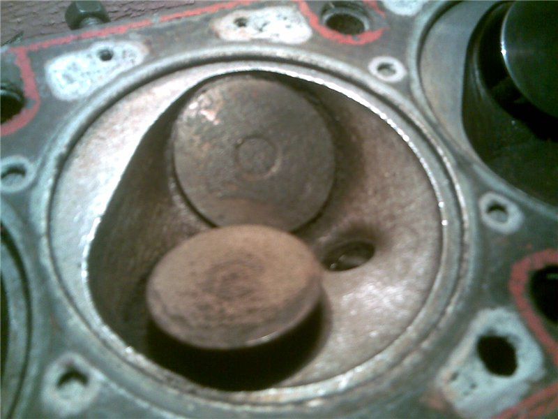

откпопал фотку КС 2.5 головы:
  • Сообщений: 27
  • Репутация +3/-0
« Ответ #248 : 04 Марта 2010, 19:23:49 »
спасибо, буду пробовать
