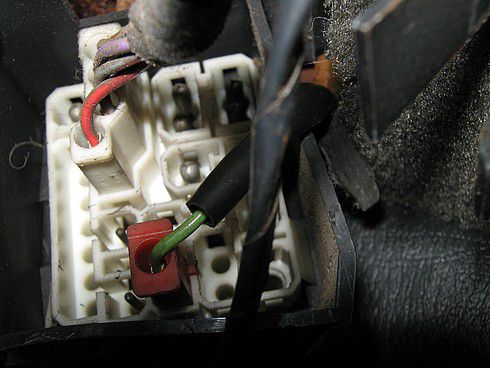

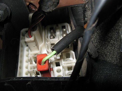

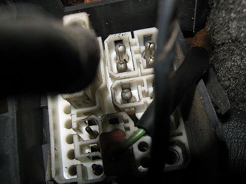

« Ответ #17 : 02 Апреля 2009, 17:00:32 »
Фот фотки.
К сожалению заднюю часть сфоткать не удалось - там провода соседнего разъёма и провода сигналки мешают. Это то с трудом сфоткал.
  • Муж ///РуСаЛкИ
  • Сообщений: 528
  • Репутация +26/-4
  • Локация: Дербент
« Ответ #18 : 02 Апреля 2009, 17:57:03 »
А я свой разъем сфоткать не смог. Он у меня так далеко расположен, что я побоялся его вытянуть под объектив. Извиняюсь.
« Ответ #19 : 02 Апреля 2009, 18:13:36 »
Я тоже не вытягивал - я засунул фотоапарат (благо цифровая мыльница) под педали и направлял объектив на разъём практически в слепую...
