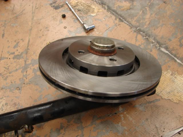

Чё вы тут переливаете из пустого в порожнее?!
Люди делают на суппортах от Мазды и ездят, а вы выдумываете какие то сложности!
+ Вес суппорта от мазды 2,5кг + 4 поршня......, какие ещё нужны аргументы?!
ЗЫ Нормально он сидит на ступице, только надо на 1мм расширить ЦО!
Если очень хочется облегчить :D  то можно хапнуть и такие дисочки!
« Последнее редактирование: 02 Марта 2011, 18:10:03 от itet

« Ответ #192 : 02 Марта 2011, 18:12:17 »
Конечно лучше.
Только пыльник рулевой тяги слишком близко к диску.
e30 m42b18, Продал.
« Ответ #193 : 02 Марта 2011, 18:16:48 »
Конечно лучше.
Ну......смотрите сами!
Я себе буду строить такой вариант!
Суппорта уже куплены, скоро займусь......потом может руки дойдут и описать как что! ink
ЗЫ Потом можно впринципе придумать какую нить защиту, хоть например теплоизоляцией для глушаков заматать ;D
« Последнее редактирование: 02 Марта 2011, 18:18:51 от itet
У меня уже стоят.
З.Ы. Так ты рулевую тягу что, неставил?
e30 m42b18, Продал.
« Ответ #195 : 02 Марта 2011, 18:21:39 »
У меня уже стоят.
Что, стесняюсь спросить, у тебя уже стоит? :D
Это не моя фотка, взята с простор тырнета!

« Ответ #196 : 02 Марта 2011, 18:42:50 »
У тя на фотке с тырнета голая стойка с диском. Я сам так накололся - примерял все на голую стойку, диски от фиата нашел 304мм, все сделал, все красиво. А потом ставлю на машину - и ничо не крутится. Смотрю, а диск зажало на рулевой наконечник. Тут до меня и дошло, как я был не прав. С этими дисками уверен точно также. И либо пыльник тяги практически касается, либо проставка под тормозным диском.
Америкосы ставят и хоть бы хрен им :) + комрады с форума! Я не чего не утверждаю, сделаю себе потом расскажу, покажу!
