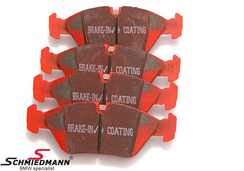

120 евро за суппорта? )))  у нас они стоят по 10$ а если хорошо попросить то подарят. переходники товарищ Hale думаю сделает не дороже чем на 312 тормоза. Далее вопрос практический, колодки на 4 поршневые тормоза свои... и при хороших тормозах они довольно быстро изнашиваются.  Не думаю что 4 поршневые супорта намного эфективнее однопоршневых, в точности - да. У м3 например однопоршневые суппорта на е36. Я бы предпочел максимальный размер диска в ущерб количеству поршней, т.к. площадь больше, и больше плечо к которому прикладывается тормозное усилие - эффективность.
EBC диски и EBC red stuff   это что?
Да у нас 2 супорта от е36 б/у, перебранные стоят 120 евро! :(
Ну а про эфективность....да у большего диска площать больше(про какое плечо ты говорил не совсем понял), но у 4х поршневого уже совсем другое давление .....4х поршневые тормоза и большой вакуумник ^-^
Не ужели ты не слышал про фирму EBC?!
Очень советую, от людей пользовавших разные фирмы(ориг,зимерманы.......ebc) слышал очень положительные отзывы!
Диски вот такие
Ну или такие:
И колодок у них выбор есть
Грин Стаф
Ред Стаф
Елой стаф
ЗЫ Какие тормозы ты юзаешь?
  • Сообщений: 3240
  • Репутация +158/-122
« Ответ #128 : 11 Августа 2010, 14:33:42 »
давление у 1 поршевого суппорта и 4 поршневого одинаковое. То что пришло от тормозного цилиндра то и давит, но у 4 поршневого колодка более равномерно прижимается по всей поверхности, отсюда и плюс.
я юзаю стоковые тормоза дисковые перед вентиля и зад обычные диски. двойной вакуум от е34.
про плечо. если скажем маленькую колодку прижимать к внешнему краю диска то усилие торможения будет больше чем если ее прижимать ближе к центру ступицы. соответсвенносуппорта от е36 не расчитаны похоже на тормоза 294 мм а только на 284, пожтому колодка не будет тереть по всей площади от ступицы до внешнего радиуса. вот в чем дело.
гоночные колодки специфические. многие из них нужно хорошо прогревать чтобы они начали тормозить как следует. для гражданского ежедневного авто такое не то что ненужно даже опасно.  при внезапном торможении колодки будут холодные.
