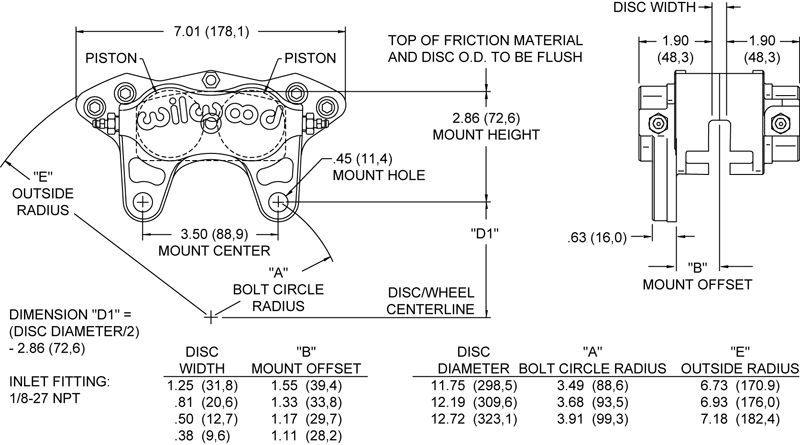

По поводу суппортов Вилвуд, у них есть вот таки суппорта
Нужно прояснить один момент, какое расстояние между центрами отверстий крепления супорта у E30? Есть мнение что 87мм, а у Вилвуда (судя по чертежам 88.9). Могут встать без переходников.
Теперь еще один момент, на каком расстоянии от оси вращения ступицы находятся центры отверстий крепления суппорта у E30 может кто померить? Это надо чтобы уточнить диаметр тормозного диска.
Теперь по поводу цен, пара суппортов аналогичных, показанным на картинке на сайте у производителя стоит от 282 $ диски порядка 220$ (диски можно подобрать практически под любой размер, они будут составные).
