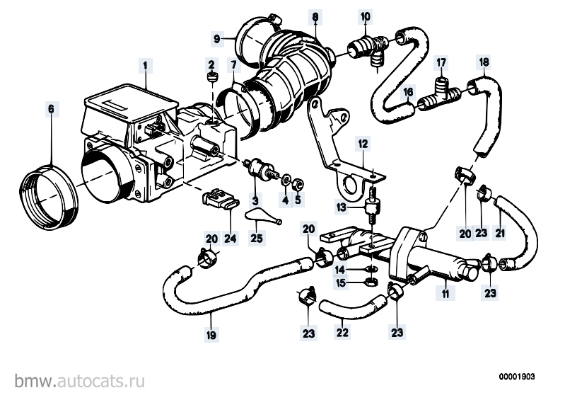

на джете стоит шняго под впуцкным калектором с четырьмя шлангами - ана хавает ситуацию по температуре вады в маторе, и если ей холадна, пускает воздух в обход дросселя.
вот он кроссафчег:
под номирам адиноцоть.

это называется клапан добавочного воздуха

« Ответ #9 : 24 Февраля 2009, 21:15:11 »
под гофрой расходометра, там стоит алюминевый паук(палка с 4 штуцерами и ессно 4 шланга приходят к нему) - ето и есть ето дроч

ну да, клапан ХХ и на мотронике и на джетронике есть.
только на мотроне он управляется мозгом по средствам темп датчиков, а на джетронике без датчиков.

Двиг меряет по температуре ОЖ, за прогревочный ХХ, на джете отвечает прогревочный клапан, он же клапан добавочного воздуха, о нём написано выше.

карочи, фист, смари, у тебя нет датчика холостого хода. не предусмотрен он конструкцией. поэтому, чтоб чтонить происходило с хх, установлен кляпон хх, он жы кляпон добавочного воздуха, он жы кляпон дополнительной подачи газообразной субстанции, он жи трубчатая задвижка, он жы шайтанаманакряниккурцумэбильмэ, он жи корректор обаротав матора, и т.д., и работает он наприцыпи обратной связи по температури маторнай вады.
вот в этой шняге тебе ниабхадима разабраться. и чем быстрее тем лучше для тебя.
