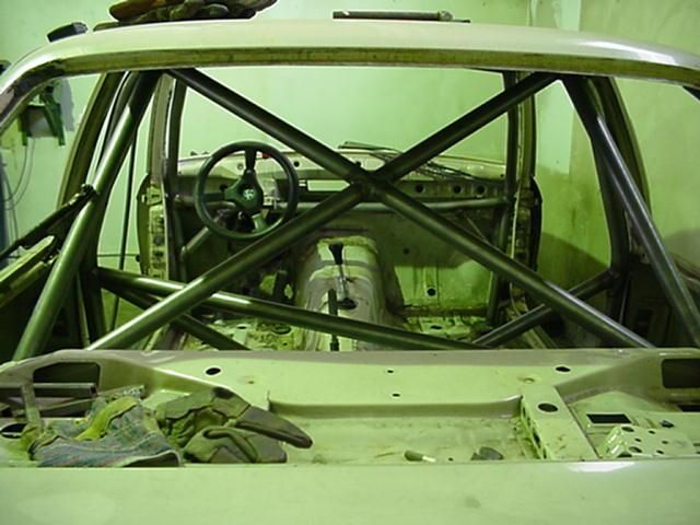

Необходимо усилить кузов, ставится передняя задняя распорки, вваривается каркас.

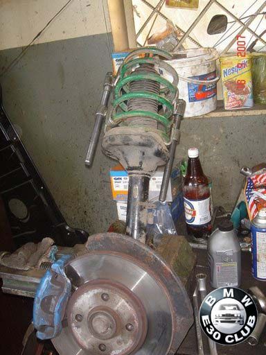

Подвеска может быть с аммортами кони с регуллировками по жесткости, с жесткими пружинами. Или же если вы переделываете на коиловеры то выбор расширяется. Опоры, сайленты ставятся цельнозалитые полиуретановые. Ставим жесткие стабы.
Подвеску отстраиваем по своему вкусу, можно добавиттть опоры аммортов с регулировкой, есть на ебее - дорого.

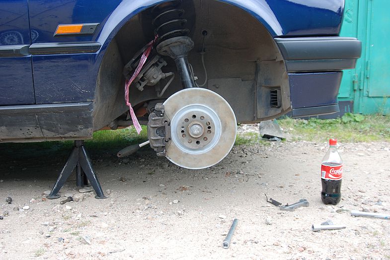

Тормоза желательно перейти на тормоза большего диаметра дабы избежать перегрева. Тут возможны различные варианты, они описаны в соседней теме /go.php?l=aHR0cHM6Ly93d3cuZTMwY2x1Yi5ydS9mb3J1bS9pbmRleC5waHA/dG9waWM9MjMzODQuMA==

а при установке только заднеи распорки слышал что стоики лопают
в етих местах
правда ли так или миф?

в начале,про подвеску написано "Или же если вы переделываете на койловеры то выбор расширяется." если это реально расскажите поподробней как это сделать и сколько это будет стоить?
  • Сообщений: 39305
« Ответ #13 : 03 Марта 2009, 23:03:47 »
Стоить будет дорого. но это реально,
один из вариантов делаете подвеску аля е36, под нее вперед идут койловеры, назад надо будет колхозитьи усиливать чашки.
в етих местах
У меня стоит пока не лопнуло.
