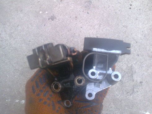

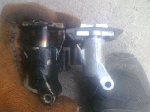

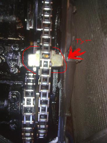

цепь трет по металу. переодически звенела
снял крышку и увидел, что пластик розвалился...
на левом палнку развернуло на 90 градусом, видно по выработке в метале
p.s.: цвук цепи стал на много тише... хотя мою проблему на 100% не устранило, переодический стук вроде как гидрокомпенсатора, в районе 3-4 цилиндра

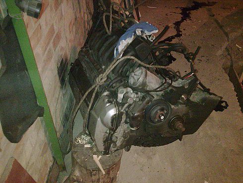

Сегодня был преобретен м50в25ту :)

« Ответ #187 : 25 Мая 2010, 10:13:36 »
вчера ночью привез

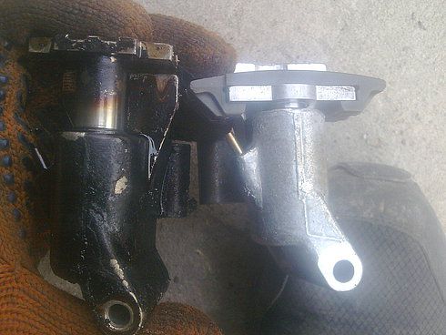

в пятницу начинаю снимать.
пока поменял натяжитель, термостат.
планирую за выходные поставить и завести без кпп, хочу сальники кпп поменять.
