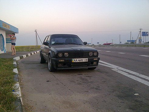

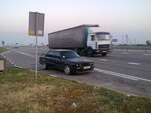

ездил под одессу, туда и обратно   1108 км получилось :)
на редукторе 3.64, по трассе ехать просто ужас.
100 км\ч  - 3000 об.мин
130          -  4000.
отсечка в районе 190.
ехал в среднем 110.
в самой одессе лопнул верхний патрубок радиатора, пришлось колхозить патрубок от газели, который в принципе стал отлично!
буду ставить редуктор подлинее 3.15-3.25
