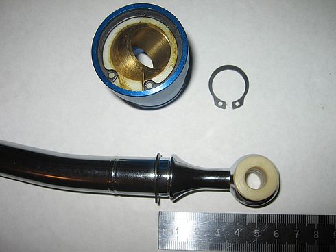

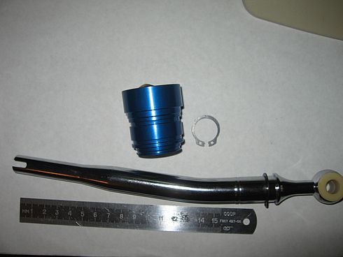

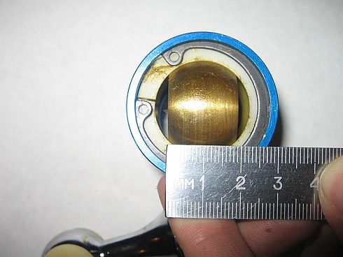

а вот мои размеры, мад ин тюнинх, универсальная короткоходная кулиса, заказывал с США
вся её длина 250мм далее: d3-24(24)мм; L-примерно такая же в сумме, учитая что Д1 другой и шар не полный а обрезанный ; d2-10мм и дальше под конус к шару увеличивается, d1-30мм
сейчас добавлю фото
Сообщение склеено: 16 Марта 2010, 18:27:21
думаю от Z3M отличия почти нету, а вот цена, обошлась в 60-70 бачей с доставкой!
надеюсь кому-то будет интересно:

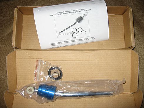

купил - поставил. Фотки ниже...
Результат конечно ощутим, все встает западлецо, штифт тяги прилось даже напильником обработать. Отличный вариант на замену штатного механизма, уверен, прослужит долго(на правах рекламы ;) ).
Установка такая: высверливаете втулку сверлом на 12мм(главное ровно по центру, чтобы не сточить металл), затем отверткой и маленьким молоточком выгрызаете втулку. Проверяете налазят ли втулки на тягу, если что обрабатываете напильником. Запресовываете в рычаг и ставите все обратно. Настлаждаетесь много лет)
