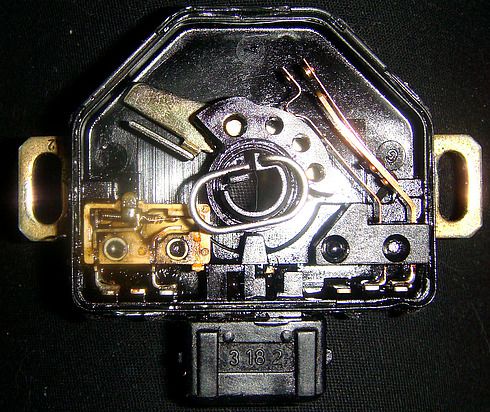

Проверяем работоспособность датчика. Берем контрольку любую и соединяем контакты:
2 + 18 должно прозваниваться при положении дросселя при ХХ
3 + 18 при режиме газ в пол.
//Проверял работу датчика с м20 motronic, не гарантирую правильность проверки на других датчиках.

Фото внутренностей (ДПДЗ от м10) :
Картинка разъема (вид разъема из под капота, под дросселем):
А  значения сопротивления при  2 + 18 и  3 + 18 случайно нету?

капец я замучился прозванивать это дело. Звонилось между собой все что надо, но вот тупо ноги 18 и 3 в режиме "полный газ" ни  в какую не звонились. Помучился я но все же углядел. Вот она неисправность:
самая левый контакт на рисунке соответствует 18 ноге. А на контакте этом не пропай. (ну или с годами отпало). Даже на фото плохо видно, ну путем не хитрых замеров я выяснил это. А потом попробовав ножечком разделить контакты - убедился в этом, что не держатся они друг за друга. Так, что вам на заметку, кто планирует  разобрать ДПДЗ.

Точно такая же была неисправность. ! У меня отпаялся контакт от клеммы 18 . Там была маленькая трещина которую вообще не было видно . Но сигнал через эту трещинку не проходил. Вообщем датчик у меня срабатывал токо на закрытую заслонку и при этом не давал сигналов мозгам при газ в пол.

Я вот тоже вскрывал старый датчик и никак не мог понять, почему при замере на всех разных промежуточных точках цепи прозванивается а на конечных (контактах разъёма) нет. А оказалось что я просто щупом контакты эти, что на фото, прижимал.
