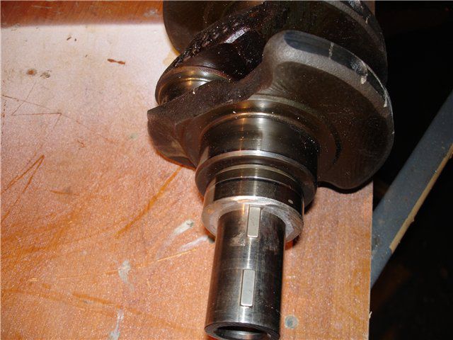

я не совсем понял что такое 885 голова и что они там сделали с коленом м52?  насколько я понял не хватает у м52 колена выступа в конце под сальник (вроде из-за цепного привода на м52) т.е его каким то образом надо нарастить.
что есть упомянутые 42 мм которые являются половиной от 82 мм
интересный вариант...  написано что все получится в идеале, ничего фрезеровать не надо ни прокладок ничего, даже степень сжатия останется прежняя, единственное нужно погемороиццо с коленом.
все истинно так. В нумерациях бошек я тоже не понимаю, есть 842, есть 885 а что означает нигде не написано. Знаю только что 842 - это Б20 а 885 - Б25...

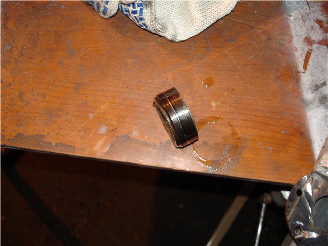

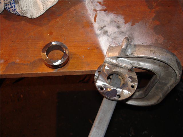

По большому счету большого гемора с коленом небудет у колена от М52 на валу 2-е шпонки. Нужно просто заказать токарь деталь аналагичную той части коленвала как у М20 т.е некую втулку с проточкой под шпонку.
Для меня больший геморой где купить это колено. Мож кто подскажет?

вот чего можно сделать...правда еще не проверенно в деле....но думаю пройдет
/go.php?l=aHR0cDovL3QuZm90by5yYWRpa2FsLnJ1LzA3MDIvZmMyY2M1NGIwMGFkLmpwZw==
слева колено от В25(В20)
« Последнее редактирование: 06 Марта 2007, 22:48:08 от Serg010

я не понял, кто ниб делал такой 2,8 на практике или нет...  написал америкосам вопрос, пока молчат
больше всего волнует как будет обстоять дело с высотой поршней, по описанию америкосов  должно все быть ну просто в идеале, даже Сж не поменяется и длина поршней 325+ шатуны 320/323/325е+ колено м52в28  должно быть ровно как и высота самого блока, вот это по настоящему было бы абсолютно безгеморно, все просто
а нарастить этот выступ(тем более что аказваецца в валу есть выемки для шпонок) не так уж проблематично
видел еще вариант где чел колено от м3 е36 3.0 поставил, поршни на 1 мм торчали
если так получится с 2,8 можно ли шлифануть поршни на 1мм?
просто уж очень заманчивый вариант получить из м20 примерно 200 сильный абсолютно цивилизованый уравновешеный мотор за небольшие деньги
