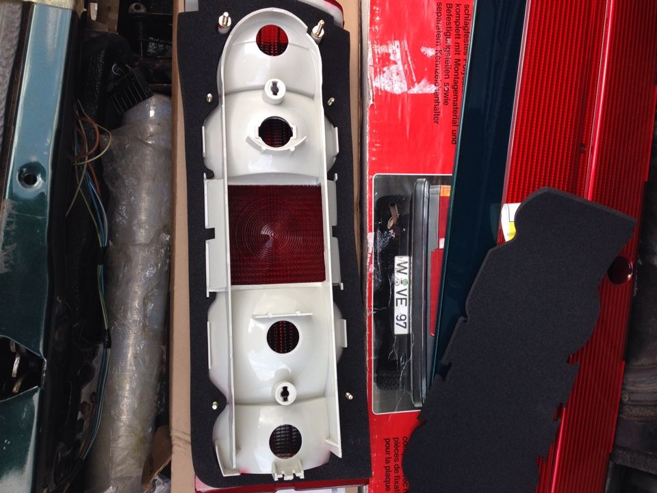

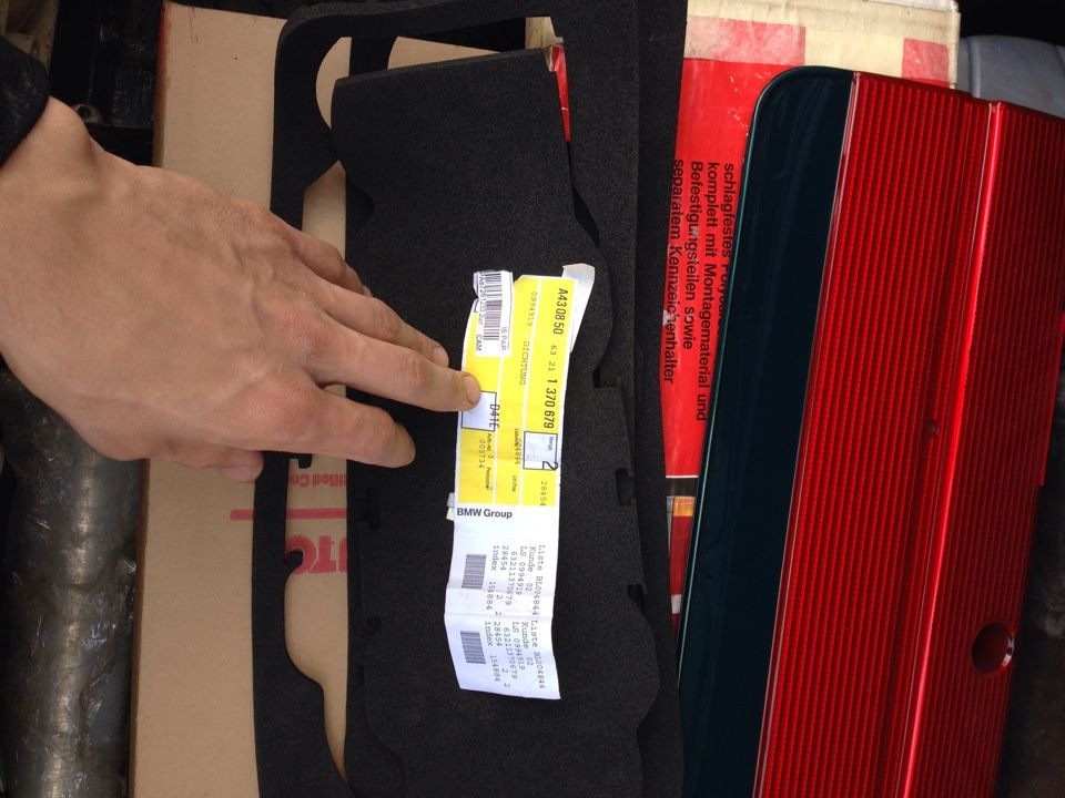

Иииии, шпийонские фото моего очередного колхоза...
ПыСы. Да, я люблю не как у всех!  :-[
ПыСыСы. Да, я часто "извращаюсь" над НОВЫМИ з/ч перед их установкой  ;D ;D ;D
Мне лично понра этот "закос" по ВП. Жду не дождусь установки  8)

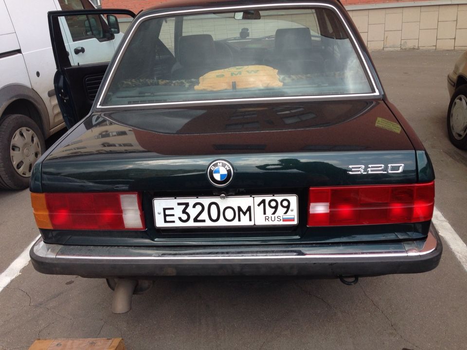

« Ответ #869 : 15 Июля 2015, 12:35:45 »
расскажи чем пулял? хочу аля MHW-red сделать себе..
« Ответ #870 : 15 Июля 2015, 12:44:28 »
меня агетировали на плёнку, но почему-то сразу оттолкнул эту версию. Искал специальный тонировочный красный лак для фонарей. В итог нашёл мотип - аэрозольный балнчик красного прозрачного тонировочного лака. Нижнюю часть бленды, там, где "по заводу" должна быть наклейка, закрасил тем же дюпонтом (в цвет тачи). Потом определился с "размером" заднего хода, контурным скотчем оклеили необходимую зону, а также "отметили" указатель поворота... Стали покрывать "рыжий" и "белый" до тех пор, пока цвет более или менее не сравнялся с фонарём, а потом целиком стали "выравнивать" тон на всех фонарях и бленде. В принципе этого достаточно, но я решил сверну ещё "обычным" автомобильным лаком всё покрыть (чтобы в случае царапин или помутнения можно было отполировать всё до блеска, не боясь "засветлить" участки).
ПыСы. Лак тонировочный нашёл в обычном автомаге - 380 рублей балон. Мне хватило одного балона на два фонаря и бленду.

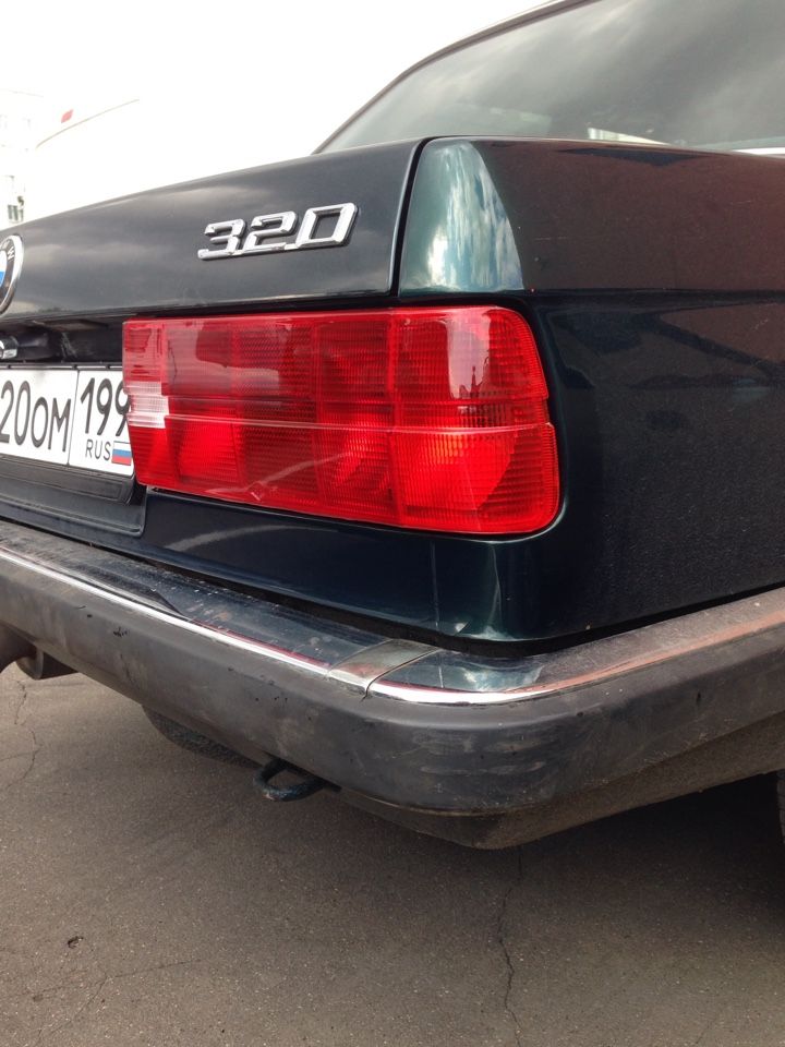

« Ответ #873 : 15 Июля 2015, 17:06:42 »

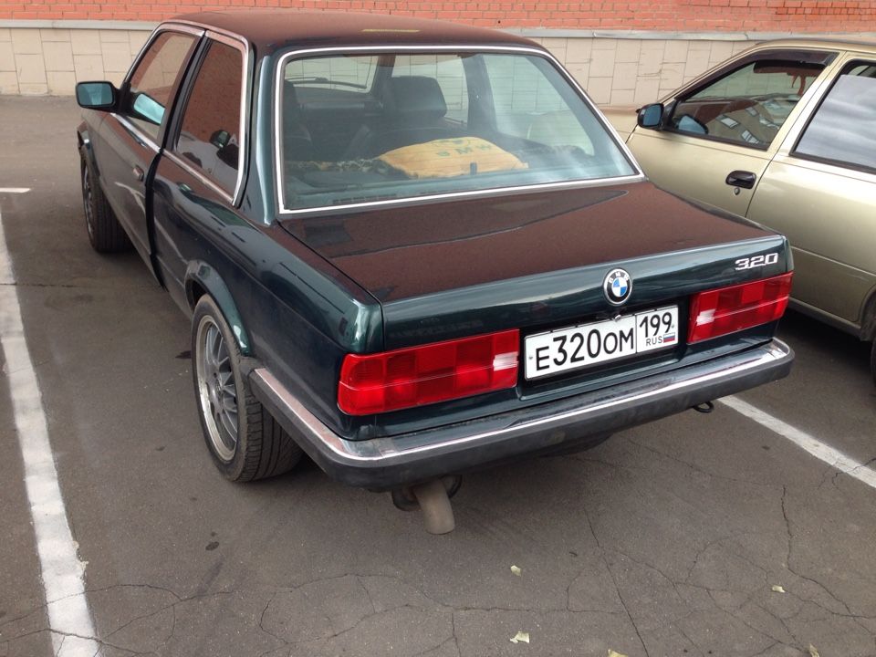

Не удержался, сбелал "покурить" на парковку - махнул хотя бы фонари ))
ПыСы. Оригинальные уплотнители отлично встают с неоригинальными фонарями! Сами фонари вполне нормального качества кстати.

« Ответ #874 : 15 Июля 2015, 17:39:40 »
Мне кажется если бы полностью задул было бы лучше :(
