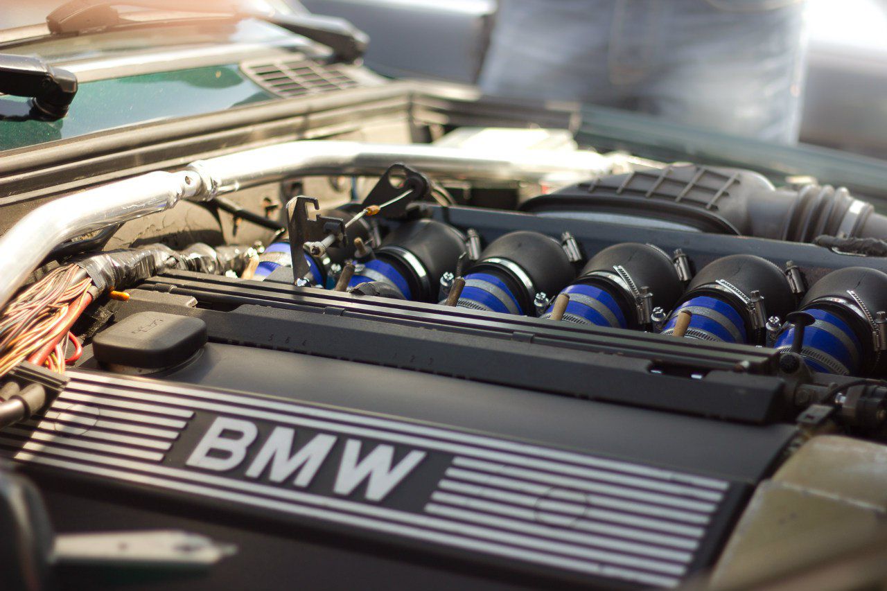

ПыСы. Надо срочно проводку подкапотную "прятать", а то вид позорный  :-[
  • Сообщений: 39304
« Ответ #914 : 27 Июля 2015, 11:34:32 »
купи короб от м40
