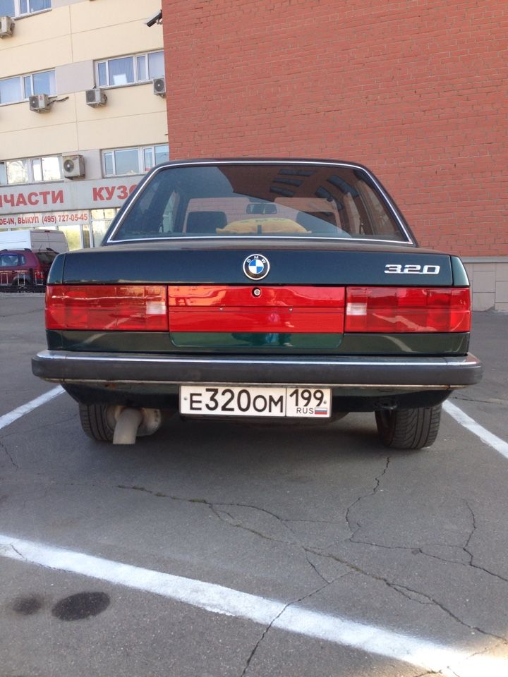

Мне кажется если бы полностью задул было бы лучше :(
я выбирал, долго думал и спрашивал тут совета у всех... сам в итоге выбирал между полностью красными и "частично" закрашенными. Решил попробовать так. ЛУК пока незаконченный, так как не стоит бленда. Как её установлю, думаю будет пизже смотреться чем сейчас  :-[

« Ответ #877 : 15 Июля 2015, 18:46:00 »
Зачетно!
Еще для лука надо писюн трубы выхлопной поправить:)

« Ответ #879 : 15 Июля 2015, 19:25:43 »
Зачетно!
ахахахаха, спасибо Дим ))
О, а чиркани номерок их, закажу)
я же специально сфоткал номер (вдруг понадобиться кому)... 63211370679 ;)

« Ответ #881 : 15 Июля 2015, 20:30:27 »
Отлично смотрится, и мне нравится что ты чуть заднего хода оставил. А писюн  надо корректировать )  мне он тоже в глаза бросился.

« Ответ #882 : 15 Июля 2015, 21:30:18 »
Отлично!
Интересно будет с бледной посмотреть.
П с писюн отличный!

Спасибо мужики!
ПыСы. Писюн  :D (как вы говорите) мне пока нравиться в плане стиля - чисто ради прикола... Выхлоп мне весь надо переделывать полностью, так как прям чую что он душит двиг (сейчас после равнодлинника всё сходится в одну 63 трубу, вместо "положенных" двух...). Когда появится возможность (а это точно следующий год, так как сейчас ещё куча мест куда нужно время и деньги приложить) переделаю выхлоп полностью и вконце будет двуствольная банка с прямыми насадками. Тем более "писюн" вообще никак не подойдёт под МТ1, который лежит в гараже и ждёт покраски...

фонари зря испортил :(
« Ответ #885 : 16 Июля 2015, 16:27:11 »
« Ответ #886 : 17 Июля 2015, 09:06:41 »
я ждал тебя! ))))))))
зато я честный :(

зато я честный :(
за это тебя и уважаю! Правда!
ПыСы. Тем временем колхоз продолжается  :D
Немного всё же светлее получилась бленда и зазоры отрегулировать надо будет  :-[
Но всё равно мне нра! Получилось так, как я и "прикидывал" - этот радует ))

« Ответ #888 : 17 Июля 2015, 22:54:09 »
Меня писюн все же радует  :D норм зато не как у всех )

« Ответ #889 : 17 Июля 2015, 23:51:46 »
 ^-^ Помолодела задница у старушки (писюн и впрямь ни к месту ;D)
Да и надпись 320 убрать, госзнака достаточно   8)

Хм, как е21 получилась ) интересно ) номер вообще сними, он не в кассу))

Писюн смотрю никому покоя не даёт ))))))))))))))))
ПыСы. Если снять номер "не в кассу", потом гайцам буду "в кассу" докладывать...  :D :D :D

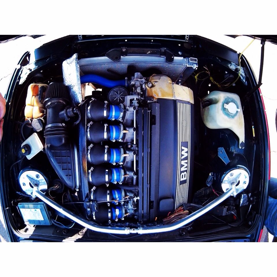

Просто пара фот моего ведёрка ))

« Ответ #894 : 20 Июля 2015, 22:37:36 »
Мне нравится как реализован  холодный  впуск  :D

« Ответ #895 : 20 Июля 2015, 23:11:53 »
красота особенно под капотом
ахахахахах, ну да ))) основная роль этого "экрана" - защита фильтра от грязи, летящей с вентилятора, генератора и просто из под днища, ну и отвод горячего воздуха от радиатора  :-[
Вообще мне нужен пайп, чтобы перенести фильтр ближе к фаре... Не могу найти пайп такого диаметра :(
спасибо  ;) под капотом надо порядок ещё наводить, а то "сопли" эти непрезентабельно смотрятся  :)

« Ответ #897 : 21 Июля 2015, 09:25:12 »
А расскажи, пожалуйста какой стоит радиатор и как (на какие подушки) сажали мотор, чтобы оставить вискомуфту?
« Ответ #898 : 21 Июля 2015, 09:47:02 »
Радик с ибэя заказывал (цельный). Но вообще он от е36. Да радиаторов вообще тьма подходит. Самый большой от 535 е28 (как у Талиса).
А подушки эксцентриковые от е34 (обычные). Спиливаешь "направляющую" и вращаешь подушки, двигая мотор...
