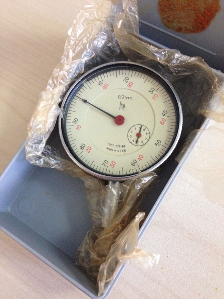

Купил новый советский индикатор часового типа! Авито рулит )))))
Ещё обещали подогнать кронштейны и транспортир. Хочу замерить точные фазы распредвалов и зная их сразу выставить валы по рекомендациям аналогов производителей .
« Ответ #952 : 04 Августа 2015, 09:14:51 »
Вот он, красавец )

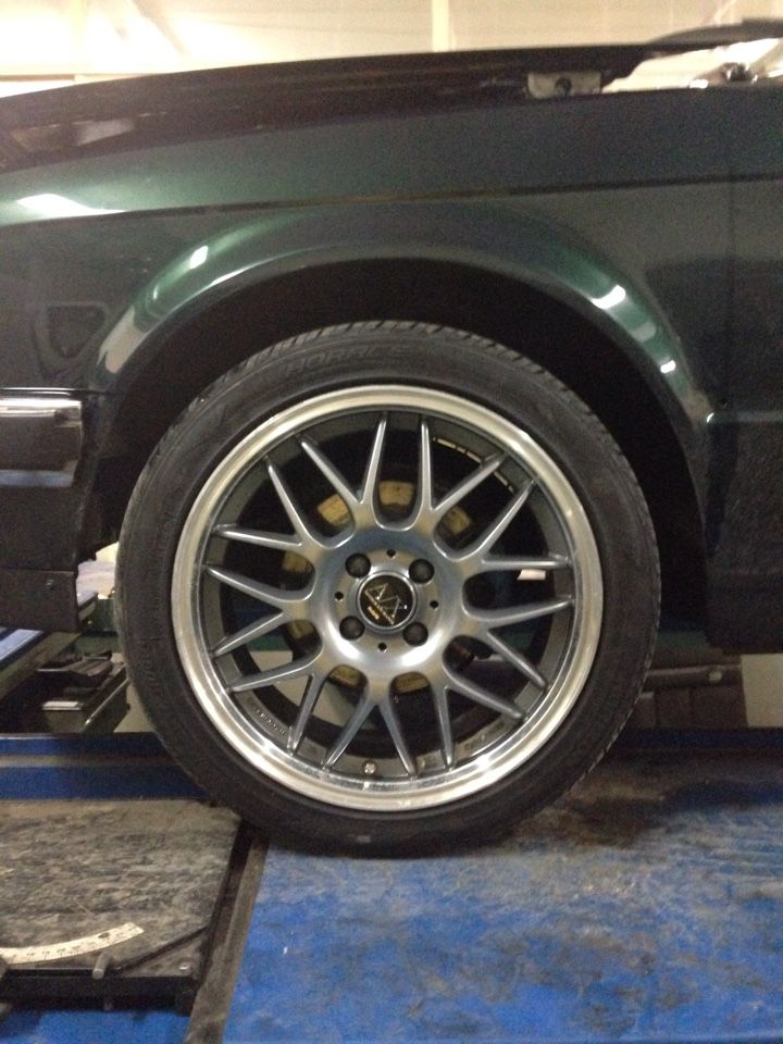

Забыл сказать, что заменил таки наконец-то текущую рейку и опять сделал сх/раз. Ну и колёса заодно отбалансировал.
Сфоткал "посадку" колеса на стоковой подвеске со смещёнными сайлентами. На фото видно, что смещение незначитеьное и если на авто будет установлено занижение, то колесо ещё болше "отцентруется" в арке...
