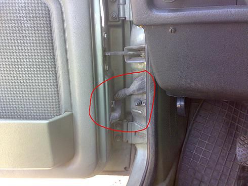

Предохранитель № 19 цел и внорме. Как открыть канал проводов между дверью и кузов на предмет определение перетертости проводов?
BMW 325i coupe (M20 B25 170 h.p.)
« Ответ #20 : 10 Июня 2009, 00:55:20 »
что такое канал проводов между дверью и кузов ?

« Ответ #24 : 10 Июня 2009, 13:01:22 »
Вот он:
Я просто хз, как это называется вроде не гофра..
