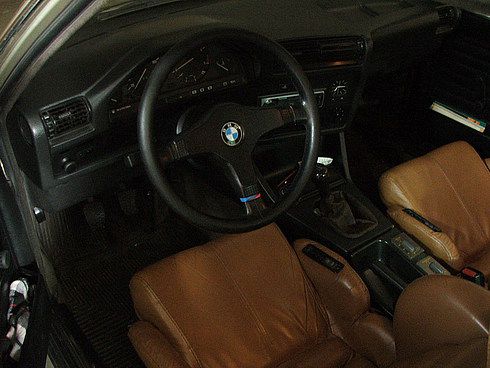

Предыстория: искал сиденья вместо моих стандартных полуумерших, на разборке нашёл приличные БМВ Спорт Е34, взял передние сидухи, но после примерки оказалось что стоят в стороне от руля, судя по фоткам (родные Е30) тоже смещены, но незначительно.
P.S. как-то создавал тему, благополучно умершую после падения форума, там кидали ссылку на тему с установкой сидений, но поиском так и не обнаружил ту тему, хотелось бы уточнить, реально ли поставить ровно такие сиденья или только со значительным смещением.
фото 1 - вариант примерки, видно что сиденье смещено на всю ширину левой поддержки (5-7 сантиметров)
фото 2 с инета - БМВ Спорт родные Е30 (1-2 см смещение)
фото 3 с инета - стандартные Е30 (1-2 см смещение)

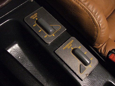

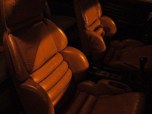

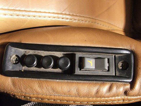

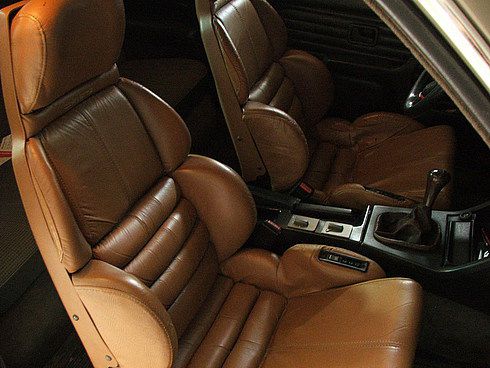

мне кажется, что у меня неплохо получилось. спинка сиденья очень тонкая, сзади места стало гораздо больше
Салон
Пультики:
Подкачка:
Салон
Пультики:
Подкачка:
  Багато смотряться! От чегой-то такие троны?
