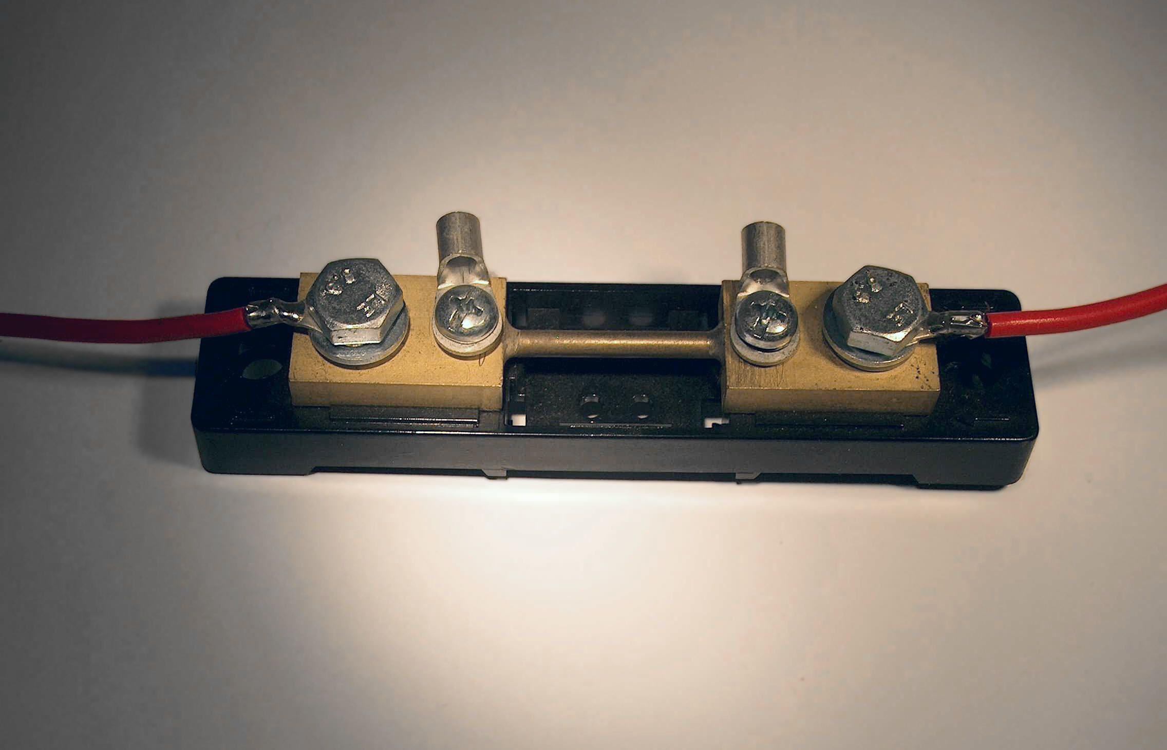

1. Ктонить из советующих видел шунт амперметра? и знает чо это такое?
2. Чо не сгорел пред?
  • Врос в е30
  • Сообщений: 16333
  • Репутация +10526/-59
« Ответ #47 : 01 Сентября 2009, 19:44:35 »
Ага, вот на 50А:
А вот в китайском тестере это такая проволочка сечением что-нибудь вроде 0.75, которая в процессе "измерений" вполне могла раскаляться докрасна.. А пред не сгорел, потому что он либо хреновый, либо проволочка не дотянула до порога его срабатывания.

Ага, вот на 50А:
что говорит о том, что он на 50А ?
Сообщение склеено: [time]Втр 01 Сен 2009 19:18:44[/time]
с чего вы так судите что эта проволочка должна раскалиться докрасна? у нее сопротивление в районе 0,005-0,05Ом тепловыделение посчитайте.
да, на тестерах пишут что большие токи измерять следует кратковременно, с паузой 15мин или типо того.. воизбежание перегрева... просто ктото понимает этот перегрев как свечение шунта, а ктото,  как увеличение погрешности связаной увеличением сопротивления проводника
