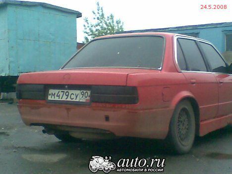

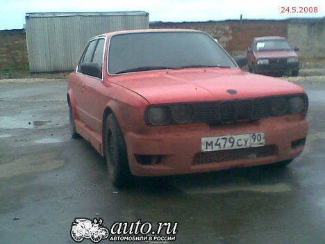

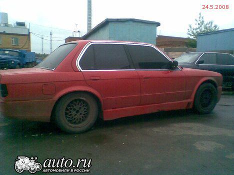

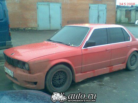

Ух ты)) пасиба, она почти не изменилась стого момента ка я  ее забрал, правда када я ее покупал она была уже без воздухозаборника по ноздрями.  Потом я ее купил)) посмотрел из чего оно сделано и начал нещадно облегчать) шапатлевка раскидывалась кусками. Пасиб за фотки. В ней реальноч то-то есть, идея хороша,  толко вот подход кривоват)
Мда и попала комне без передней тонировки и на других катках.
Думаю познакомимся обязательно  ;)
И каппот н этих фотках еще не резаный и фонарик левый суко целый(((
А вообще она после серьезной аварии походу, в морду ее не слабо приложили, телевизор   как отбойник у паровоза
Аа, еще она на этих старых фотках без жабер

Жесть! Но поправимо! Мне идея стайлинга оч.нравится!!!!!!!!! Вот только жопу приподнять, или морду опустить???? Но ет автор сам решит, и катки в эти арки 17 надо! С полкой желательно! Потом двигло повеселее, и глдушак нормальный, а то как кастрированноя))))))))
Но ет мои предложения, афтар сам решит че делать!
З.Ы. а стайлинг очень оригинальный...............

Жопу поднял, морда села)) (она здесь на фотка первые дни после покупки  как стакан приварили так жопа поднялась ибо все встало на свои места, убрались калхозные пружины и убитые амморты.)
Все что описано выше все в планах, прост на данном этапе, бюджет не резиновый, он из более эластичного материала))
Банку думаю  в августе повешу, как ее сделаем. Литье  тож приобрету но позднее ща на донорской штамповке покатаюсь, она хоть и беспонтовая зато ровная)) своим кривым литьем убить новую подвеску не хочется, не для того ее  покупал) Двиг дисковые тормоза и тому подобные  веселые заморочки наверна в следующем сезоне, ща просто  физически не успею. хотя  двиг и так повеселее того что сейчас будет, ща м10 карб а бует инж. тьфу тьфу неубитый(спасибо донору). а в мечтах канеш туда 20в25 впихнуть или еще че поприкольней :-[
еще может в этом сезоне бамперок поменяю передний,  думаю либо  от рено погана привлекателен тем, что  туманки снизу круглые, будет в кассу, либо от гольфа, хотя рассматривал и хонду сивик и  старый лансер, вобщем посмотрим, а мож и вообще бабла не хватит этот маздовский будем клеить)
Гы гы, а  цифры в моем номере толкьо местами поменялись суть та же ))
