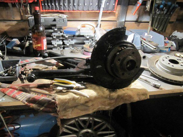

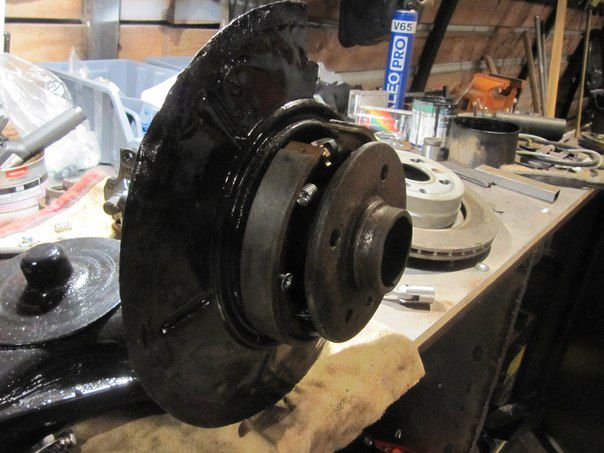

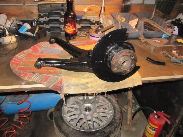

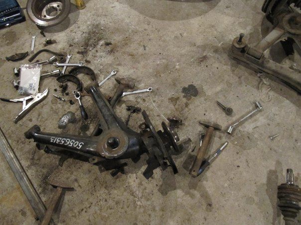

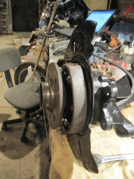

начал дербанить оба комплекта рычагов
нужные мне элементы задней подвески были ободраны и покрашены с краскопульта
(щиты рычагов выпремлены, и как нужно подрезаны)

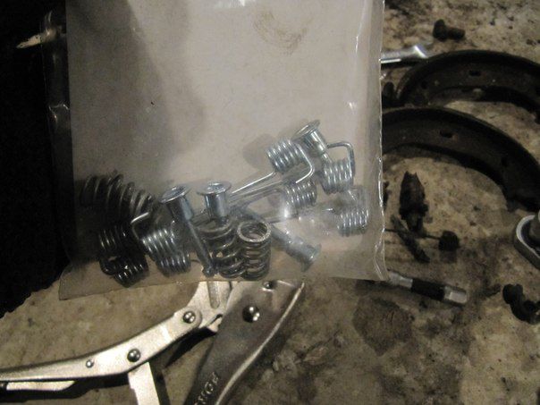

из сундука с новыми запцацками был вынут рем комплект крепежа задних колодок ручника
чистые железки собирать не приятно ^-^ (механизмы ручника поставил новые)

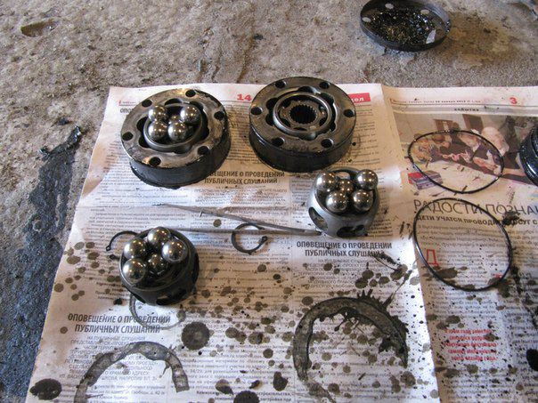

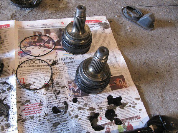

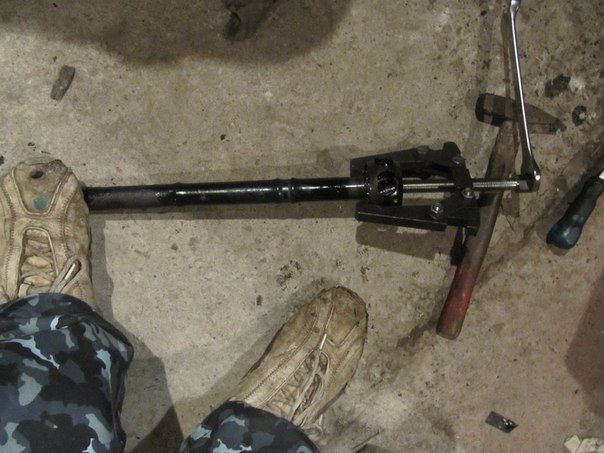

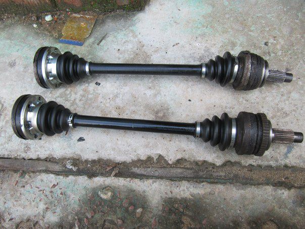

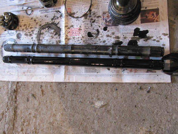

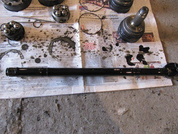

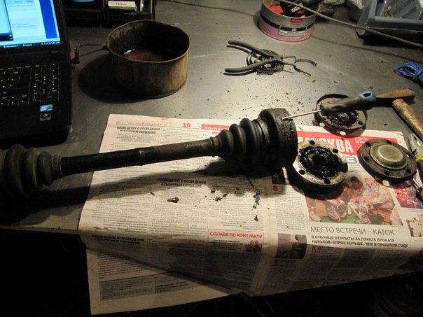

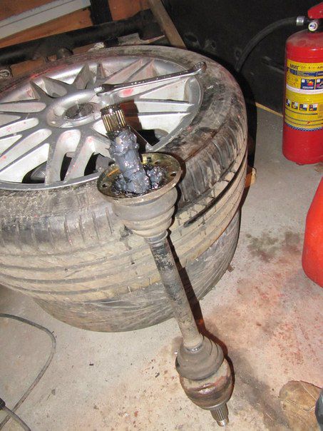

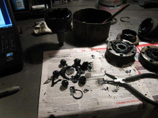

Перебрал привода вродь не люфтят, пыльники сменил :D
Это делается так х@i шрус кладется на верстак
А еще трехлапые серебристые съемники ГАВНО )))))
Палки открасил. Кстати тут 2 разные палки. крашенная тонкая и некрашенная толстая разница в наплывах под пыльники длина вродь одинаковая, однако гранаты толстых приводов и тонких не узаимозаменяемы.
вымытые потроха
теперь можно все подкинуть на палку

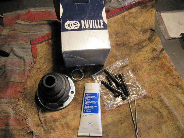

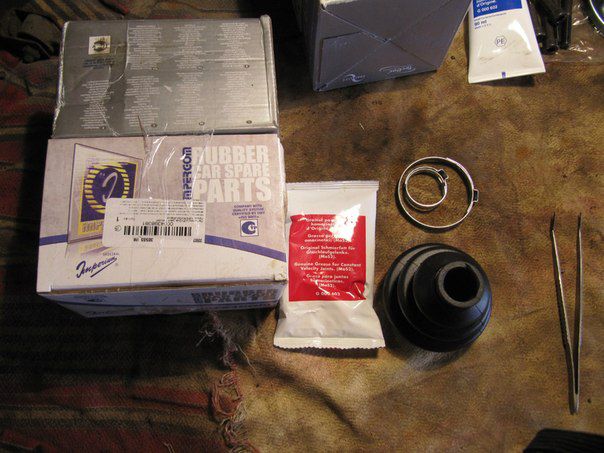

внутренние пыльники поставил рувиль, комплектом доволен, все как надо смазка пыльник. Они еще и болты положили, но эт хз для кого они во фланце редуктора болтаются как х@i в сапоге.
внешние имперком, ниче вроде такие
ну и собрал короч все это дело воедино уж))  8)

« Ответ #407 : 08 Октября 2013, 09:51:34 »
болты и в комплектах SKF такие же... куда их девать - хз))
еще и отверстия на ремкомплектах под родные болты рассверливать надо, да?)
  • Сообщений: 5494
  • Репутация +481/-159
« Ответ #408 : 08 Октября 2013, 14:34:48 »
Красота!
наводим марафет потихонечку))
Да, болты ваще ни у писту ни в красную армию, как их на шрусы можно ставить ваще незнаю они ссыкатные какие-то.
Отверстия кстати да, пришлось несколько расшурудить хотя новые болты - вот эти
туда вполне закручивались, с усилием и еплей но шли) Меня просто после третьего болта это задолбало и я взялся за дрель))
Болтики кстати новые поставил уиленные какие та чорныеи гровера под них)  :-X

А какова фуя привода то разные? У тебя одно калесо с абс буит а фторое бес
Б\У запчасти для BMW E30
  • Сообщений: 5494
« Ответ #410 : 08 Октября 2013, 17:45:48 »

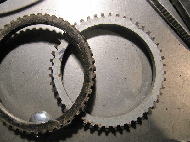

скуяли?)))   :D
на фотке просто гребенку не поставил)
  • E30 V8 344 m62 + ASC м6ст
Отправка запчастей связь ЛС
  • Сообщений: 3505
  • Репутация +97/-58
  • Локация: Руза
« Ответ #411 : 08 Октября 2013, 17:59:06 »
скуяли?)))   :D
Ах ты паясонак)))))))) А вроде один привод короче. Или кажеца?
  • Пильнуть ведро1
  • Сообщений: 5494
« Ответ #412 : 08 Октября 2013, 18:16:04 »
явно пытается притворится кошерно обрезанным неиначе))))
Одинаковые оба уже на своих метсах стоят)))

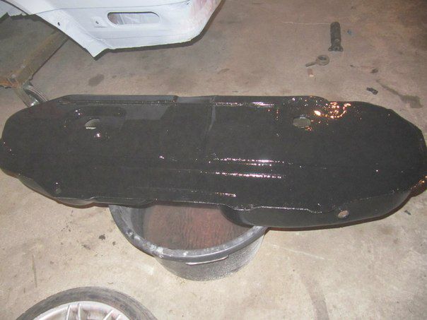

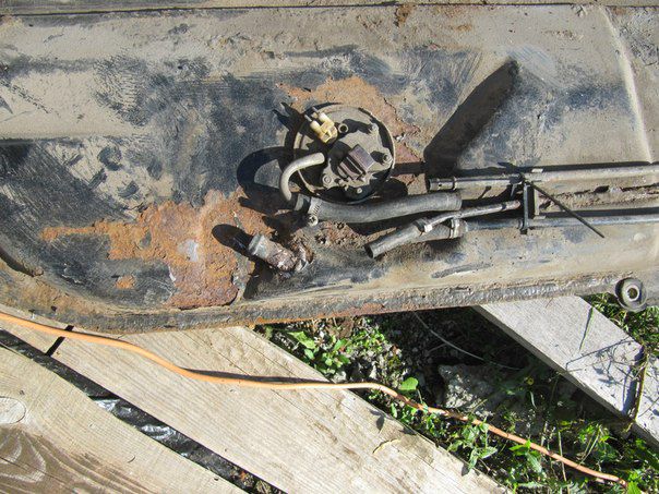

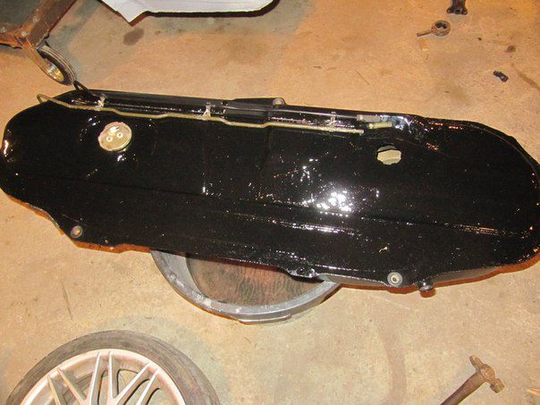

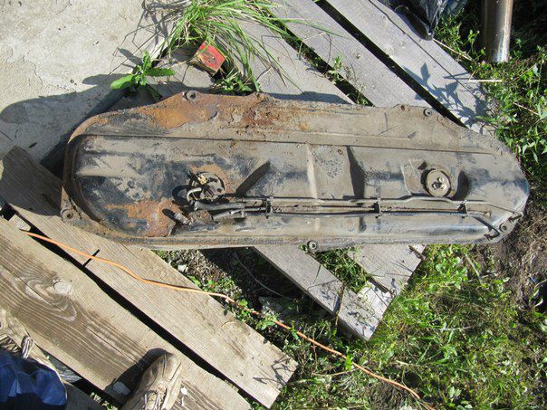

Дорвался до бака 63 литра
Грязь,пыль ржавь все дела..
Все с него поснимал, ободрал загрунтовал кислотой и покрасил))))
и собрал обратна))))

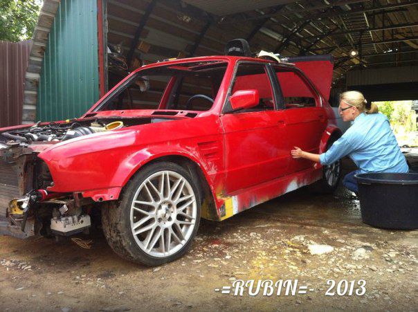

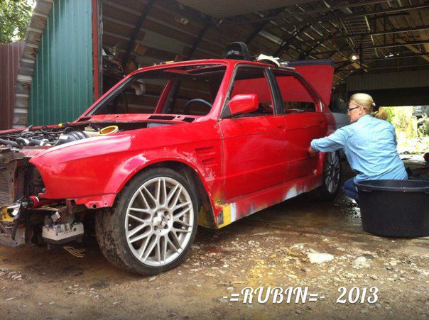

Приобщили няню племянницы Теть Полину к кузовным работам :-[
  • Сообщений: 7264
  • Репутация +1463/-200
« Ответ #422 : 28 Октября 2013, 20:25:16 »
Зочем она трогает дверь?
Чёрные потолки на е30.
  • Сообщений: 5494
« Ответ #423 : 28 Октября 2013, 20:30:43 »
ана ие трет наждачкай. на фото смывает водой пыль шо стерла.
Решила поучавствовать, так карты в руке)
