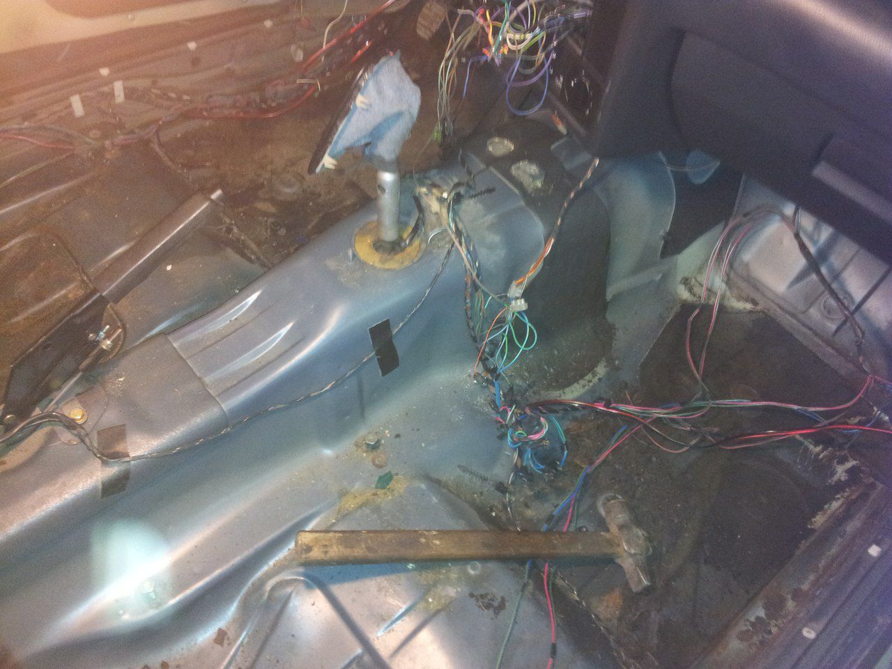

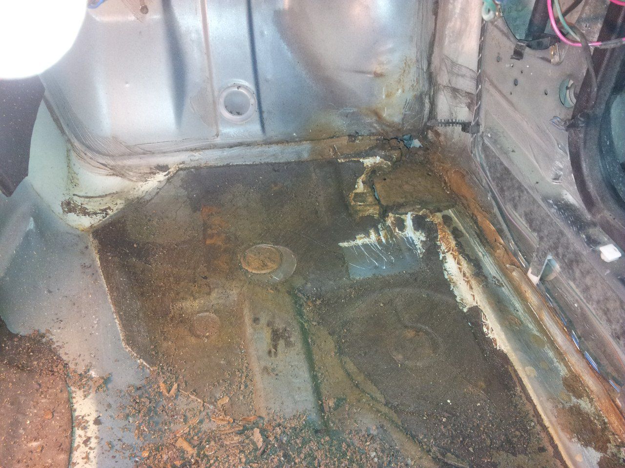

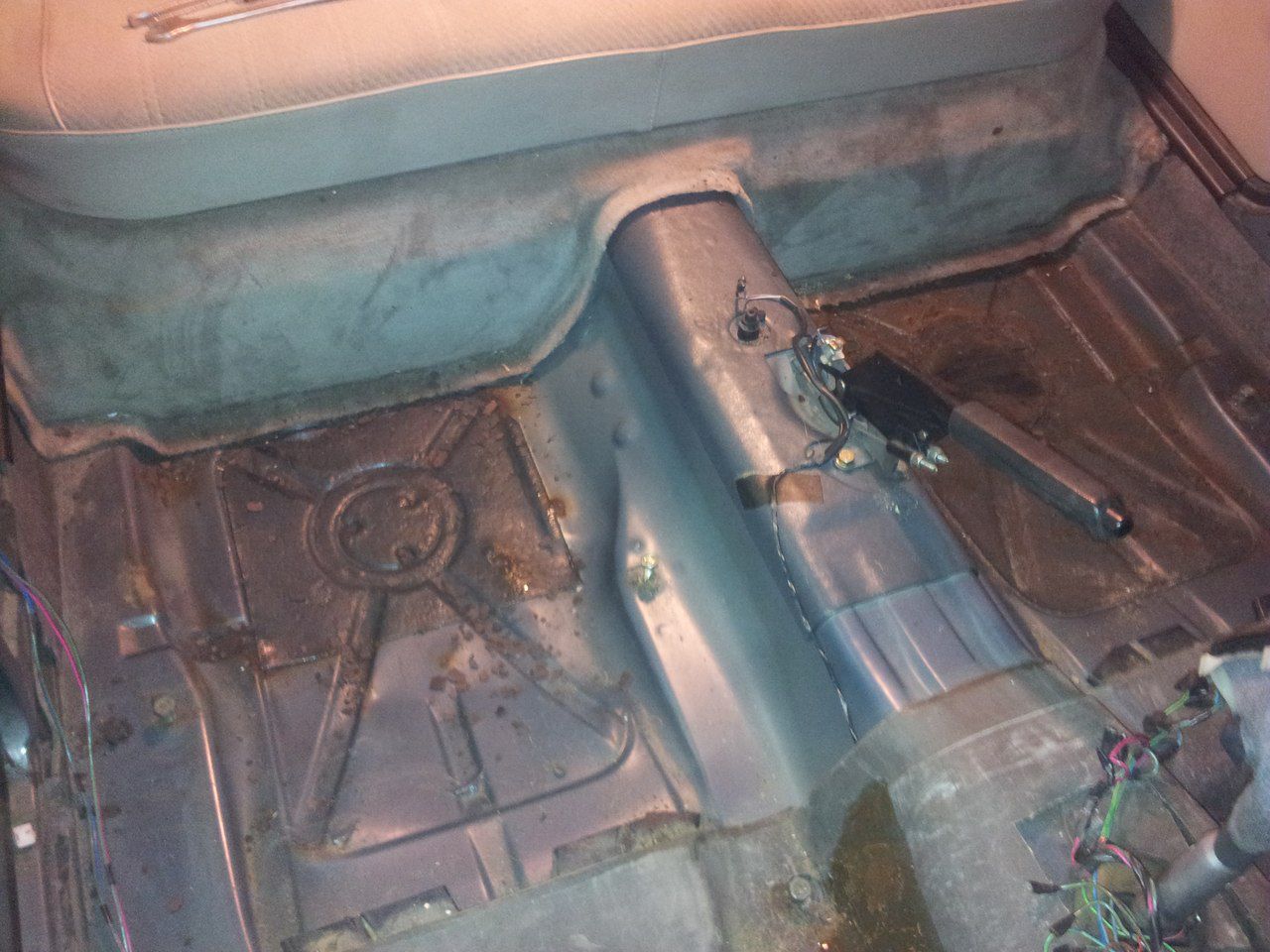

так ёпта... с кпп решено! будет перевареный колокол джея на мкпп от 530 е39 )

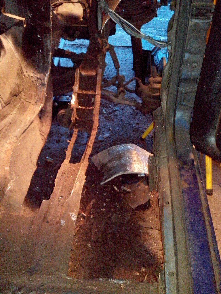

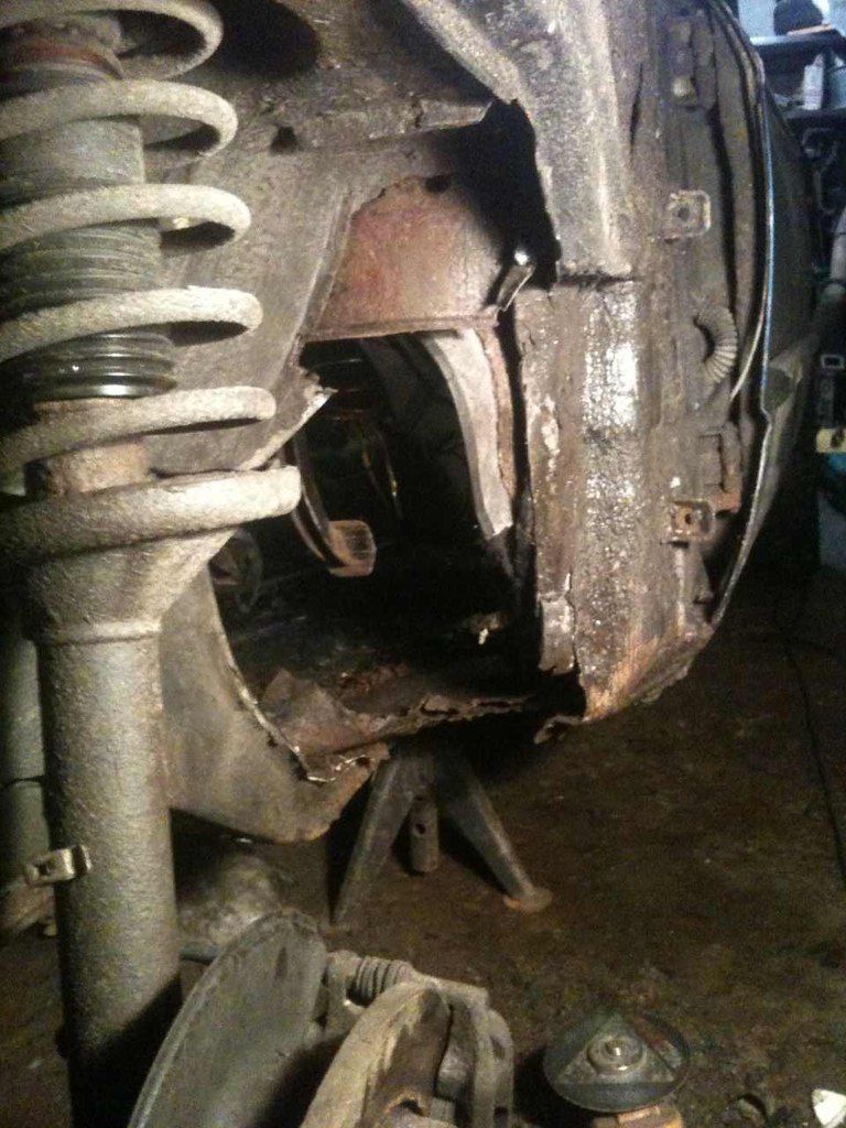

а пока поднял полы... печаль есть в некоторых местах ))) Бум чинить пепелац! и прикручивать гравицапу!)

Это еще не сильно ))

« Ответ #1303 : 19 Сентября 2013, 12:59:11 »
Это вообще новый пол походу :D
Я у себя последний раз в синей вот так полы поднял
У кого то в Воронеже я подобное видел))))

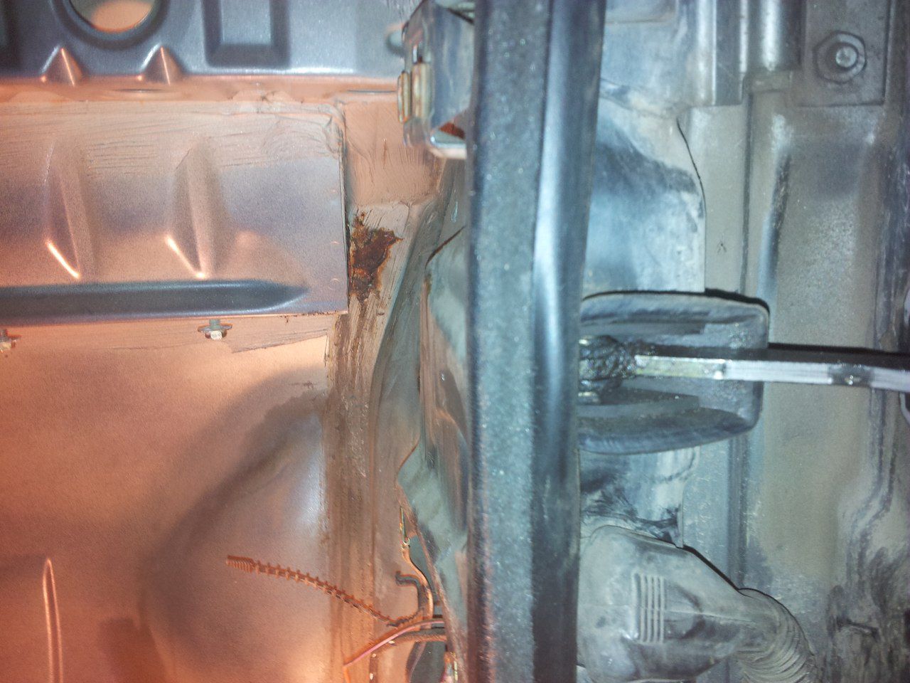

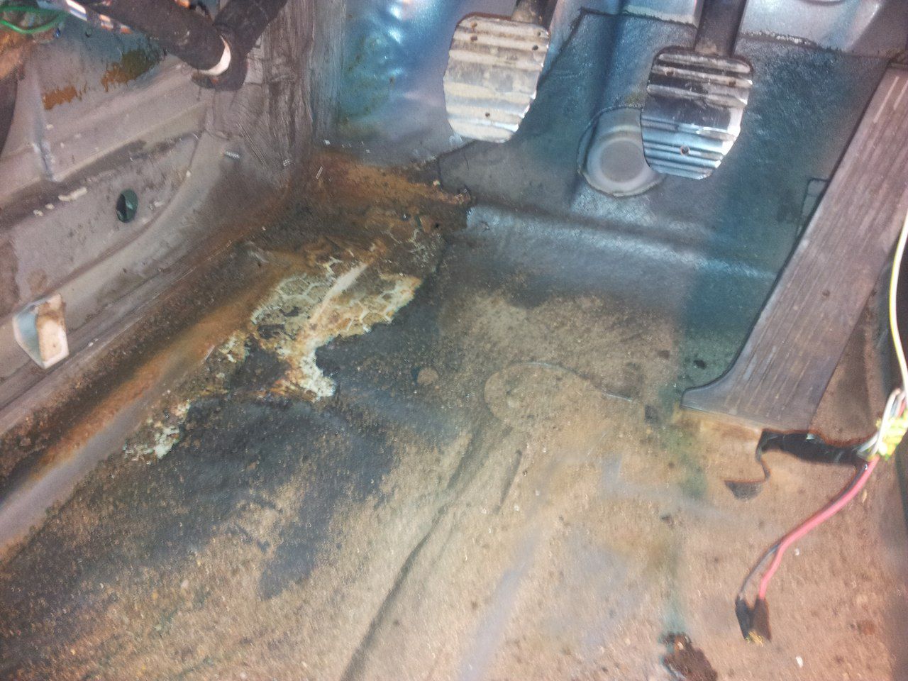

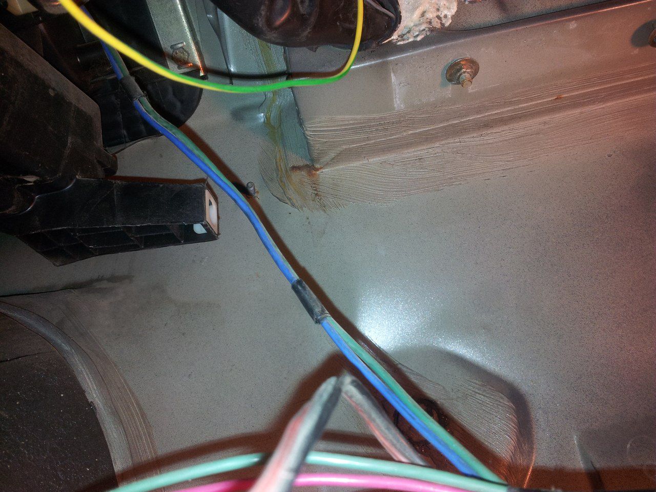

так... посмотрим что под торпедой... ну вобщем нормально )

« Ответ #1308 : 19 Сентября 2013, 22:31:52 »
Отличный пол) Не выпендривайся)

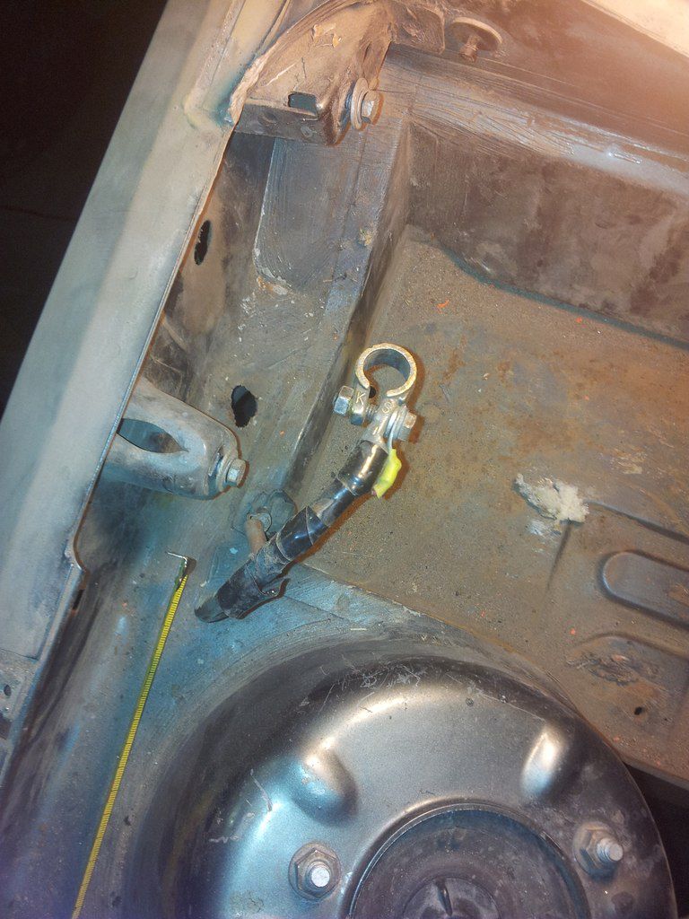

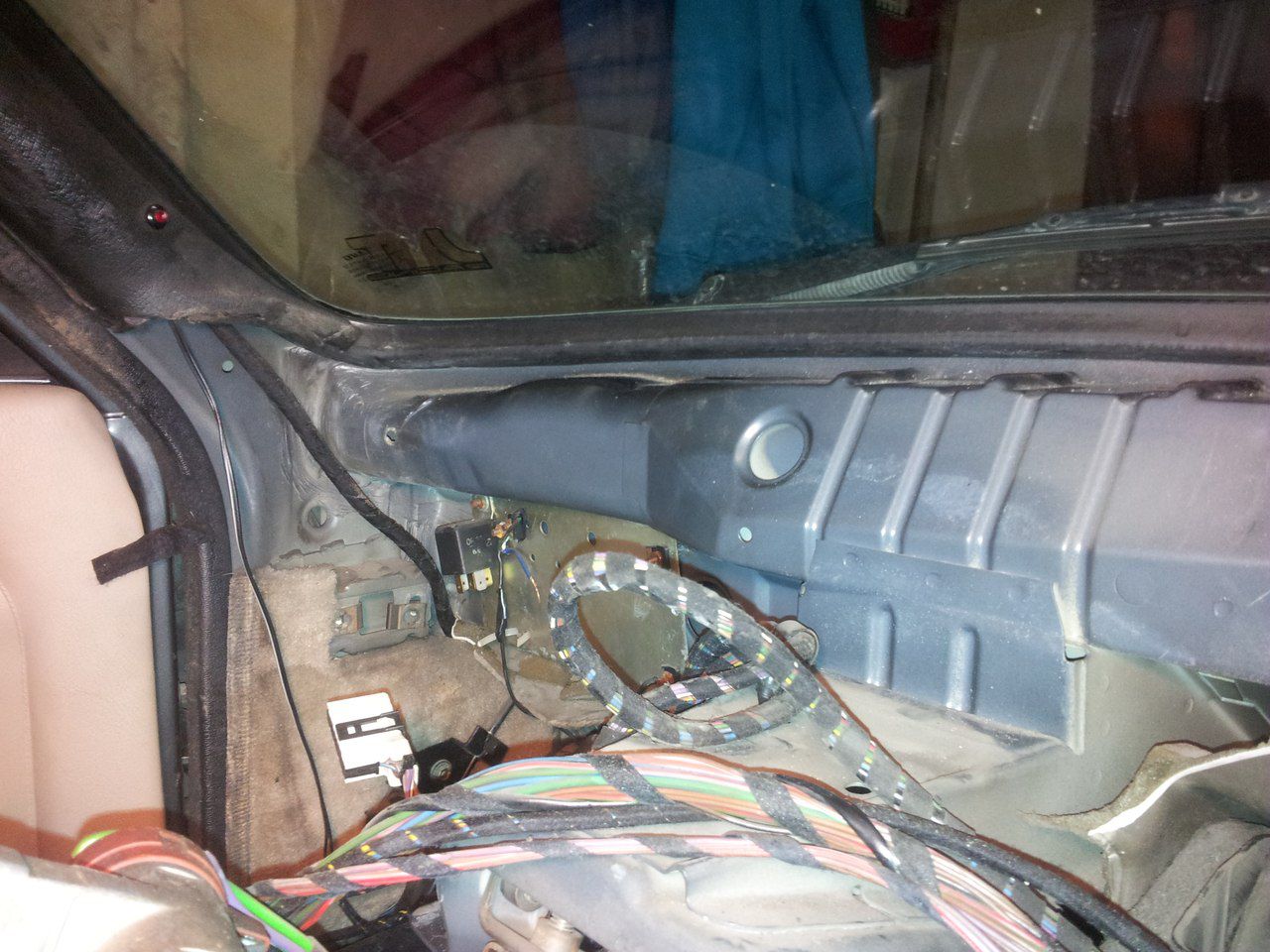

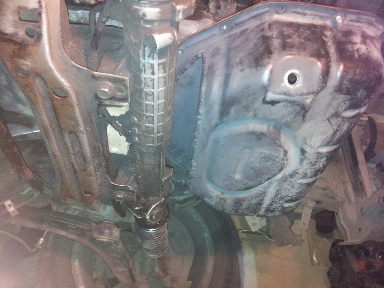

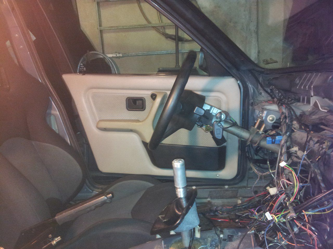

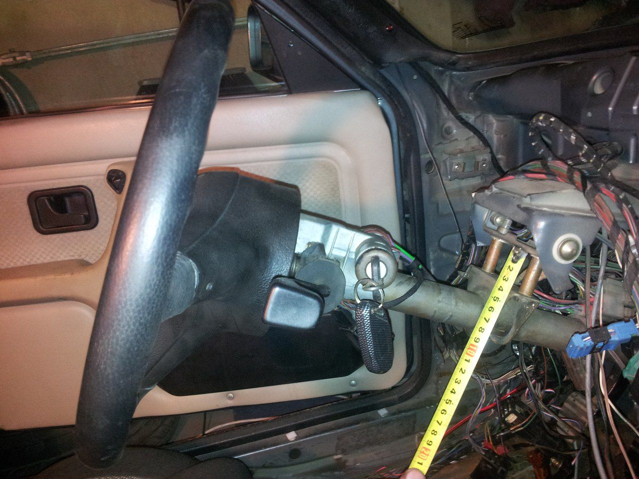

опустил рулевую колонку на 3,5см Тем самым убиваем двух зайцев: ниже руль, так как в ковше посадка будет ниже и угол наклона руля более менее нормальный, а не как в автобусе )))

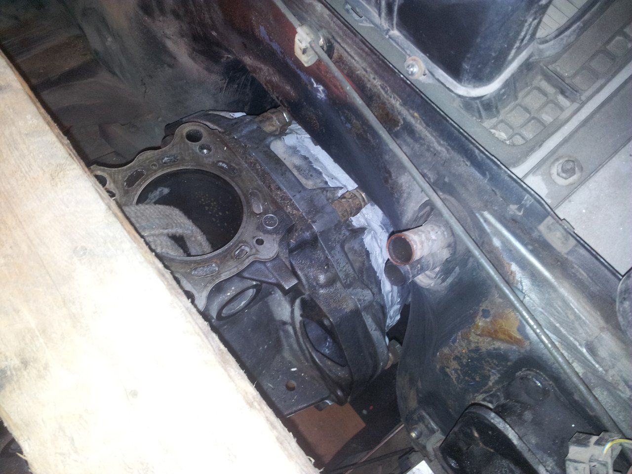

« Ответ #1320 : 04 Октября 2013, 00:32:08 »

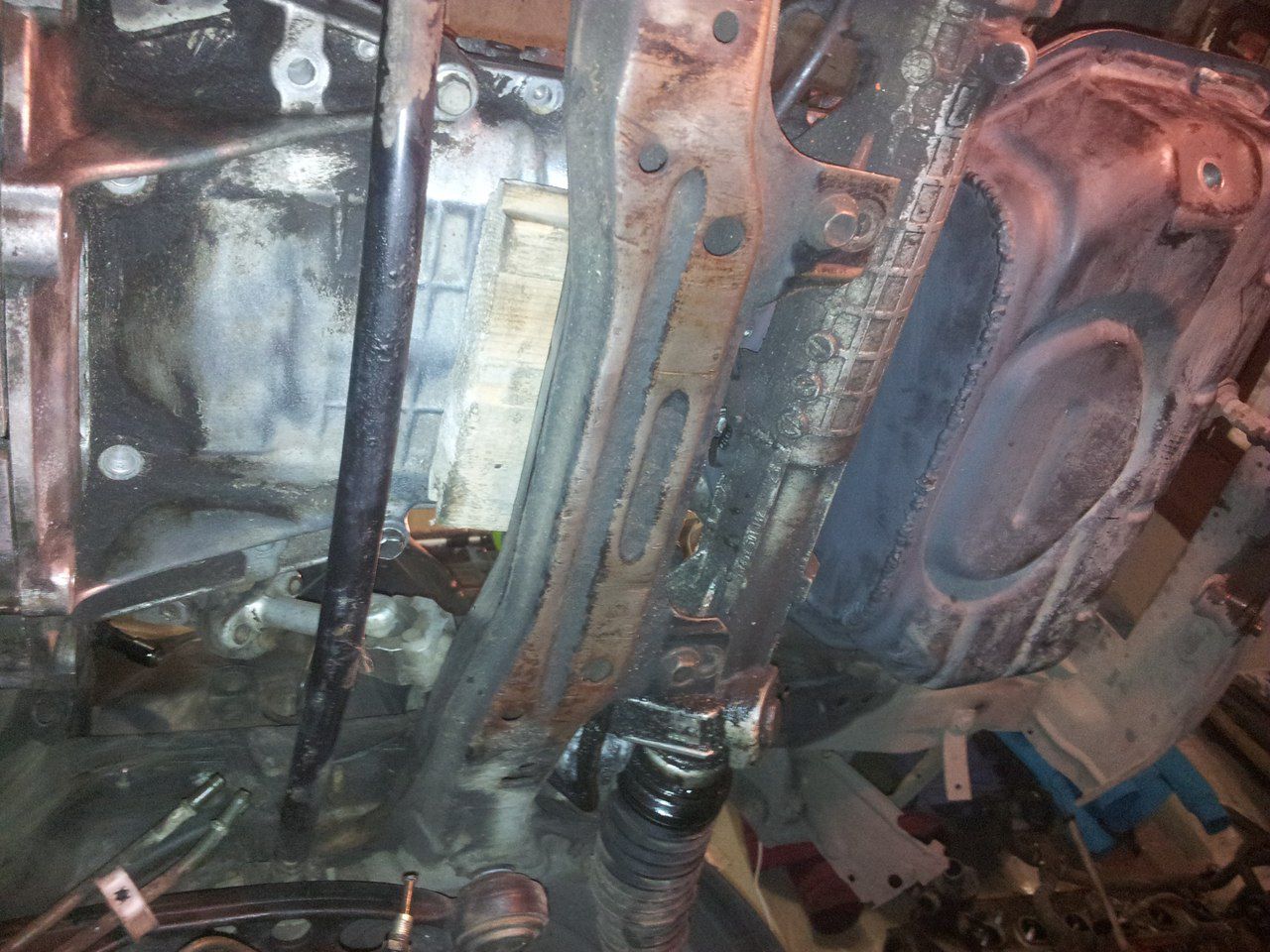

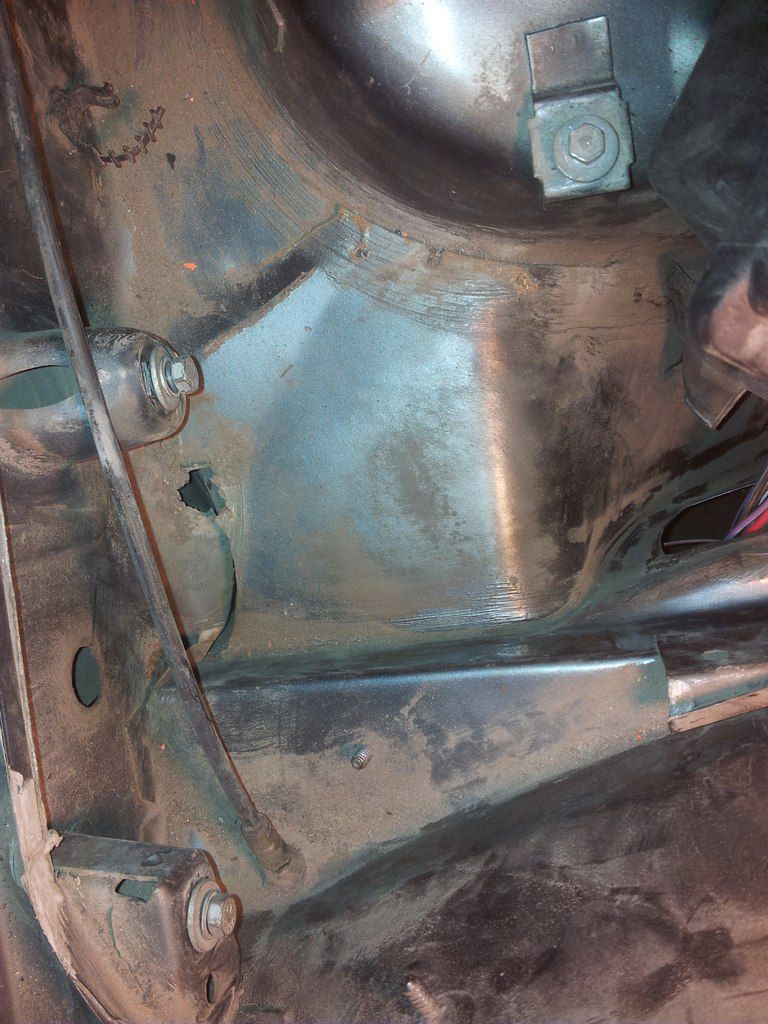

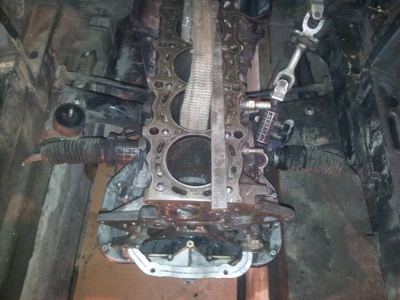

стаканчики решили пойти на встречу к друг другу ) приблизились аж на 2 см... ломанём им это гидро растяжкой!  :D
« Ответ #1321 : 04 Октября 2013, 00:41:17 »
ох уж эта скалдка за стаканом .....

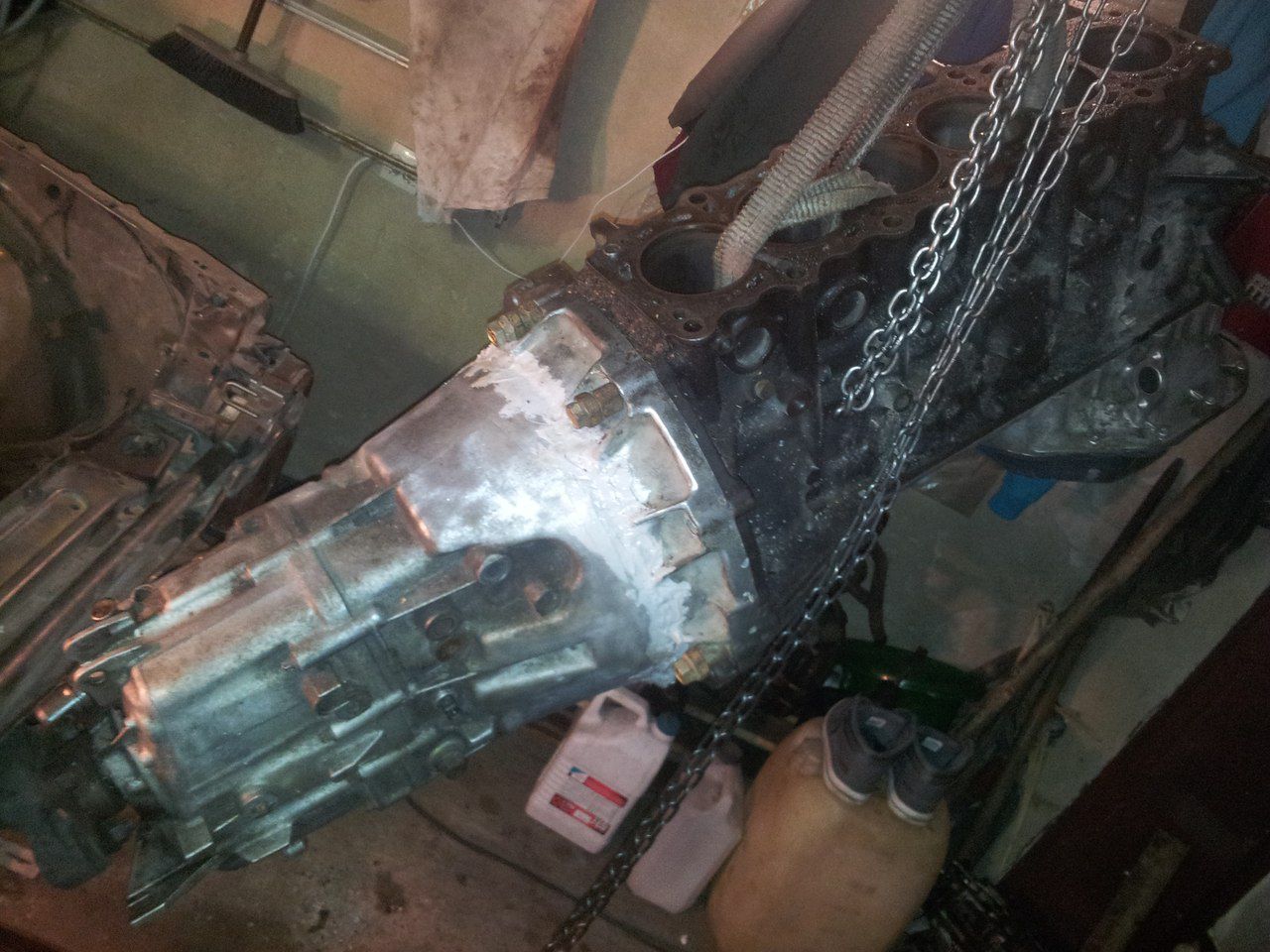

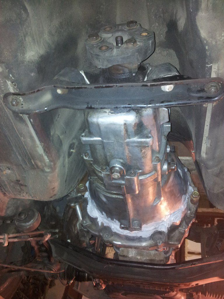

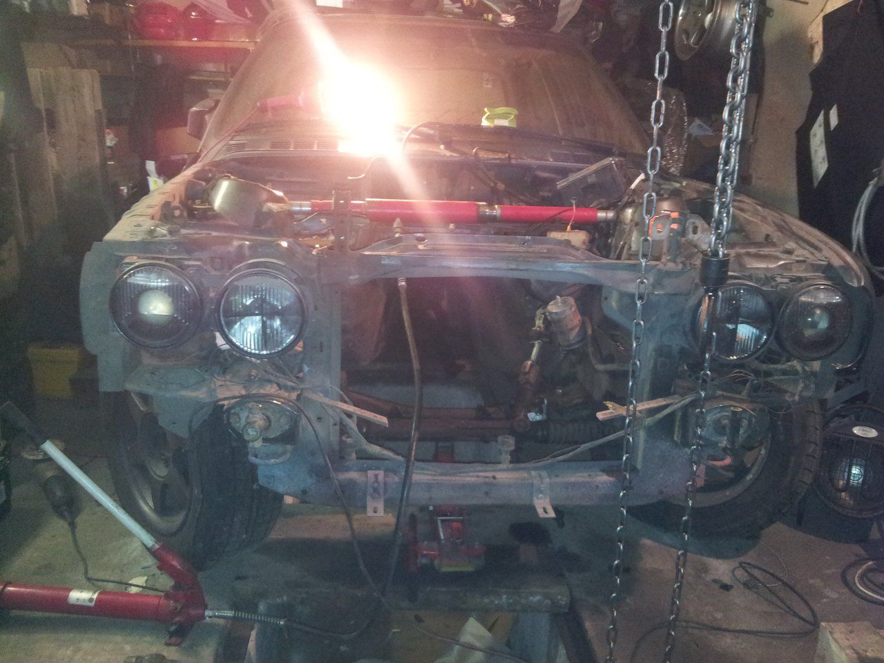

примерочка мкпп ZF с привареным колоколом JZ-та, запихиваем блок в сборе с кпп в авто для изготовления лап, подборки кардана и кулисы переключения.
« Ответ #1324 : 22 Октября 2013, 14:22:36 »
с ботами на кпп по-другому никак? Или это примерка?
за коробас +1!
