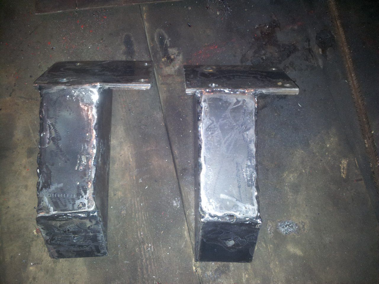

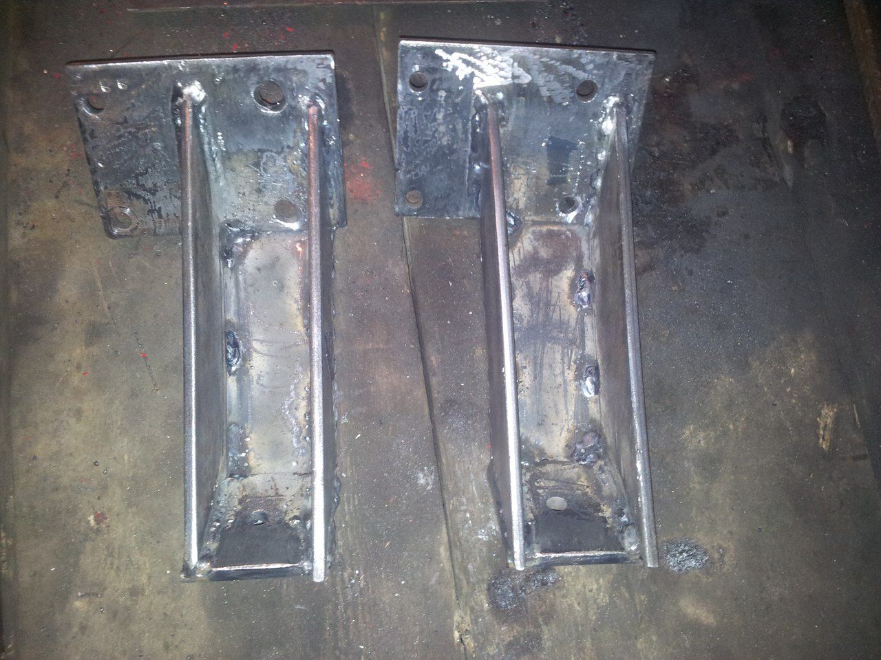

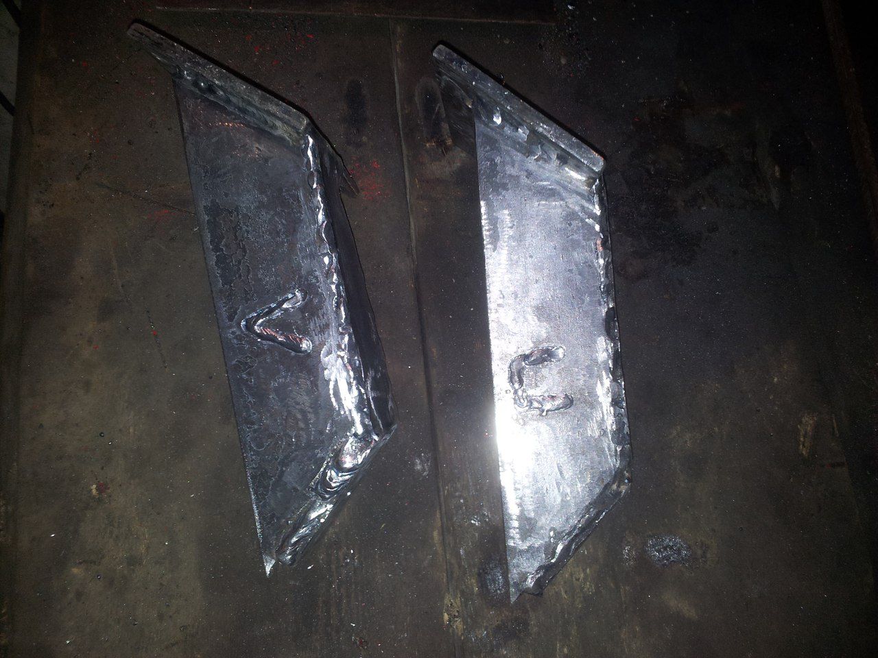

лапы готовы, корявинькие конечно, но встают и держат мотор ровно!)  Варил первый раз в жизни электродом... испытание на прочность выдержили, зажал в тиски и ебаш*л молотком с прыжка )))))

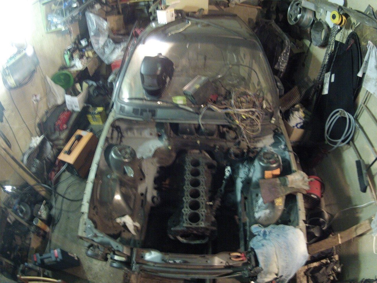

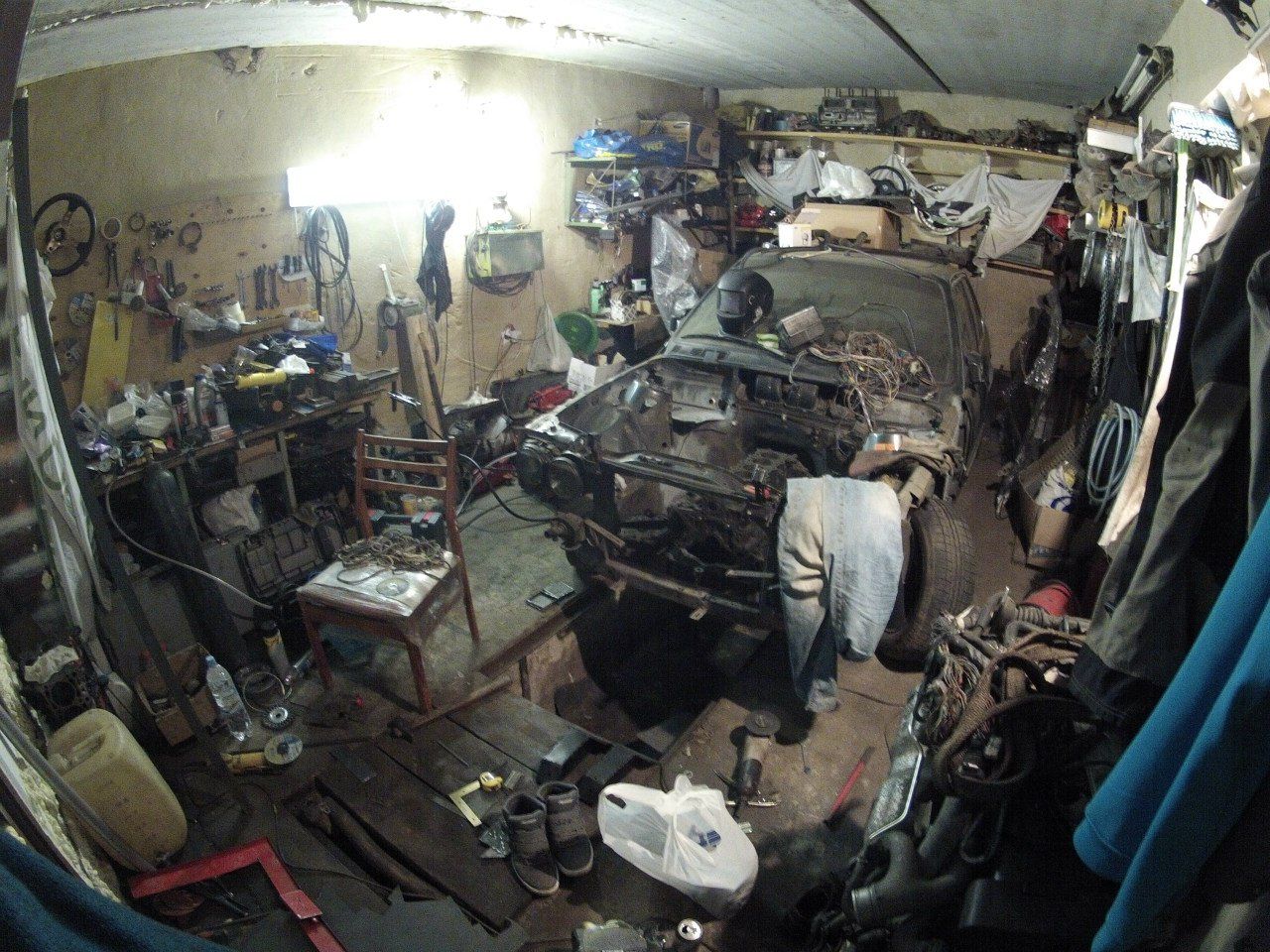

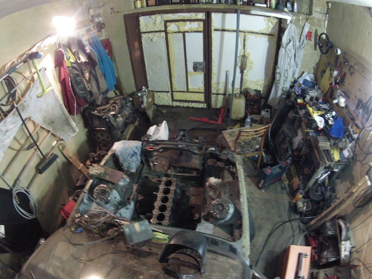

вот так выглядит стандартная постройка корча в гаражном кооперативе)
ща видос грузану)

да, кстати.... сварю лапы на заказ для установки 1jz в е30 с мкпп ZF (перевареный колокол) за 4000р.

В гараже обогреватель еще должен быть или бензиновая печка от газ-66 ))
  • М3 1986
  • Сообщений: 3303
  • Репутация +213/-90
« Ответ #1359 : 12 Ноября 2013, 00:02:08 »
не! холод! хардкор ёпта))))

продам лапы для установки JZ-GTE в е30!  4000р.

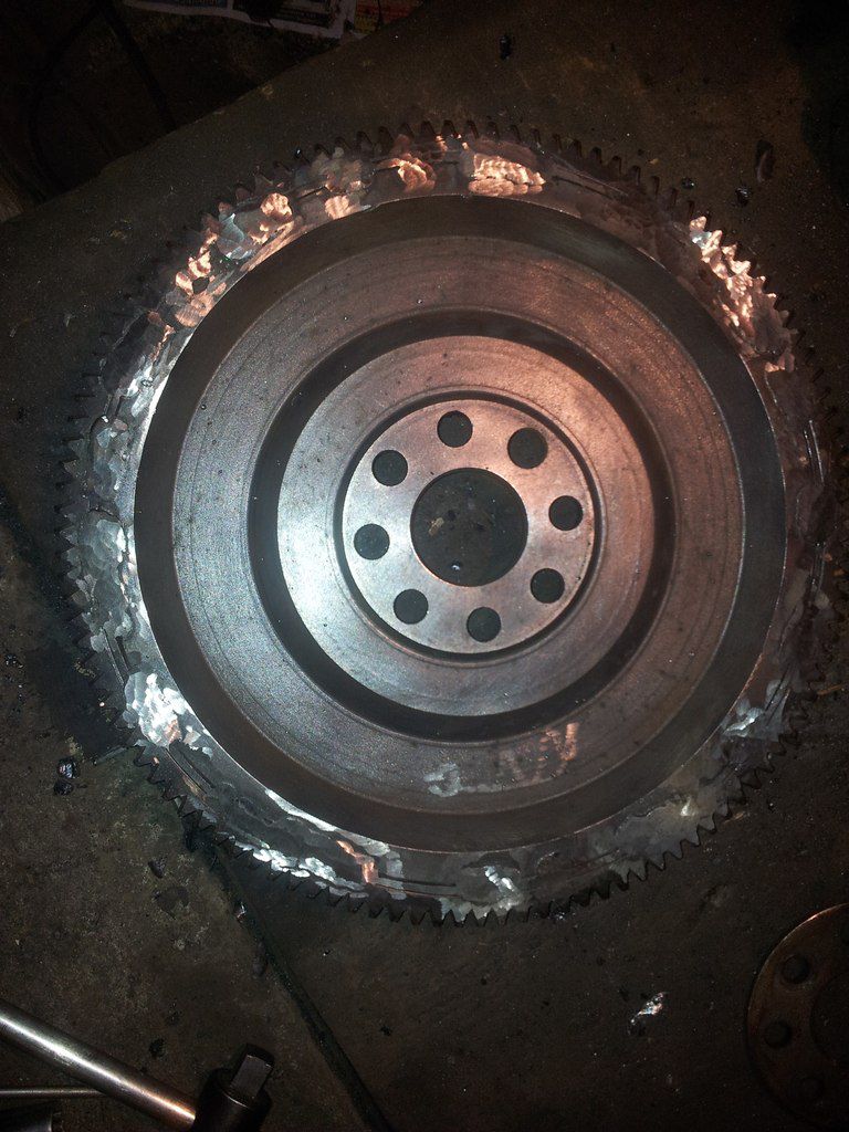

пришло время примерят сцепление. конфиг испытаный на турбо м20 (сейчас стоит на компакте на м50). Итак, маховик от м20 (тонкий, 6.8кг веса, ставился на ранние е30 и е28), корзина с усиленным прижимом и диск керамика (с ибея обходится в 9-10т.р.)
Единственный нюанс в том что надо венец маховика ставить от JZ и тут-то засадняк ((((  Внутренний диаметр венца джейзета больше на 2мм... Но мы ж люди Русские!) потому ставим венец на маховик м20, в зазор (на сторону получается 1мм) покругу набиваем проволку толщиной 1мм... насаживаем это на коленвал... крутим... вроде ровно село, отцентровалось дело это ))) Потом берём электрод троечку, ток на всю (в моём случае 160А, конечно лучше это делать четвёркой и на большем токе!) Вобщем аккуратно обвариваем, не спеша, а то венец от нагрева расширяется и швы некоторые трещат падлы)
Короче незнаю как это гавно в итоге будет работать, но надеюсь не рассыпится)

на балансировку отдай, не шутки же нихуя =(((

думаю с красного фиксатора он не должен открутится)
Согласен!!!!!!!!!!!!
У друга на восьмере на стрипе в Тушино маховик в салон залетел
Чудом ноги целы остались!!
Мотор крутился в 9500 атмосферник
После этого все стал отдавать на балансировку в контору
Ценник вроде в 3500 говорил
Здоровье намного дороже!!!!!!!

А мне тут предложили вариант такой, сначала прикручивается автоматный маховик от жидая, сверху уже нужный нам м20...Maxi82, шо думаешь?)
  • Сообщений: 3303
« Ответ #1371 : 27 Ноября 2013, 01:23:31 »
гавно будет) во-первых конструкция толстая получится, маховик м20 еле налезит на колено (пробовал сегодня) и болты длинные надо где-то будит искать... Второе, внешняя площадка автоматного маховика джея не плоская... маховик не будет прилигать к ней нормально.

я бы лучше использовал  маховик от м30 одномассовый с родной корзиной + керамика ,там и диаметр диска побольше(надежней) и венец на сколько я знаю к JZту подходит.Проверенно на м50 держит 450+ сил без проблем

подумал я, послушал тут Вас.... ну и отбалансировал маховик подручным способом)))
https://www.youtube.com/watch?v=V8hLM45xhbI
« Ответ #1374 : 27 Ноября 2013, 22:52:49 »
дырки сверлишь?
