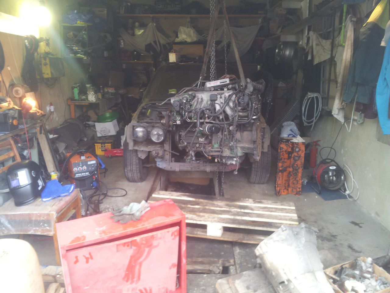

пилить болты жалко)))

с ботами на кпп по-другому никак? Или это примерка?
за коробас +1!
это примерка)
коробас делали умельцы из г. Орска! за что им большое спасибо!

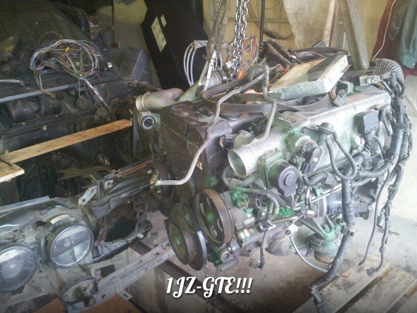

« Ответ #1327 : 22 Октября 2013, 20:57:38 »
Сильнее реж! Глубже пихай!
:D :D

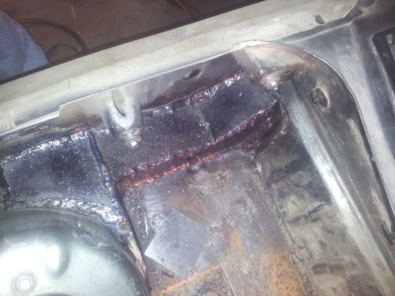

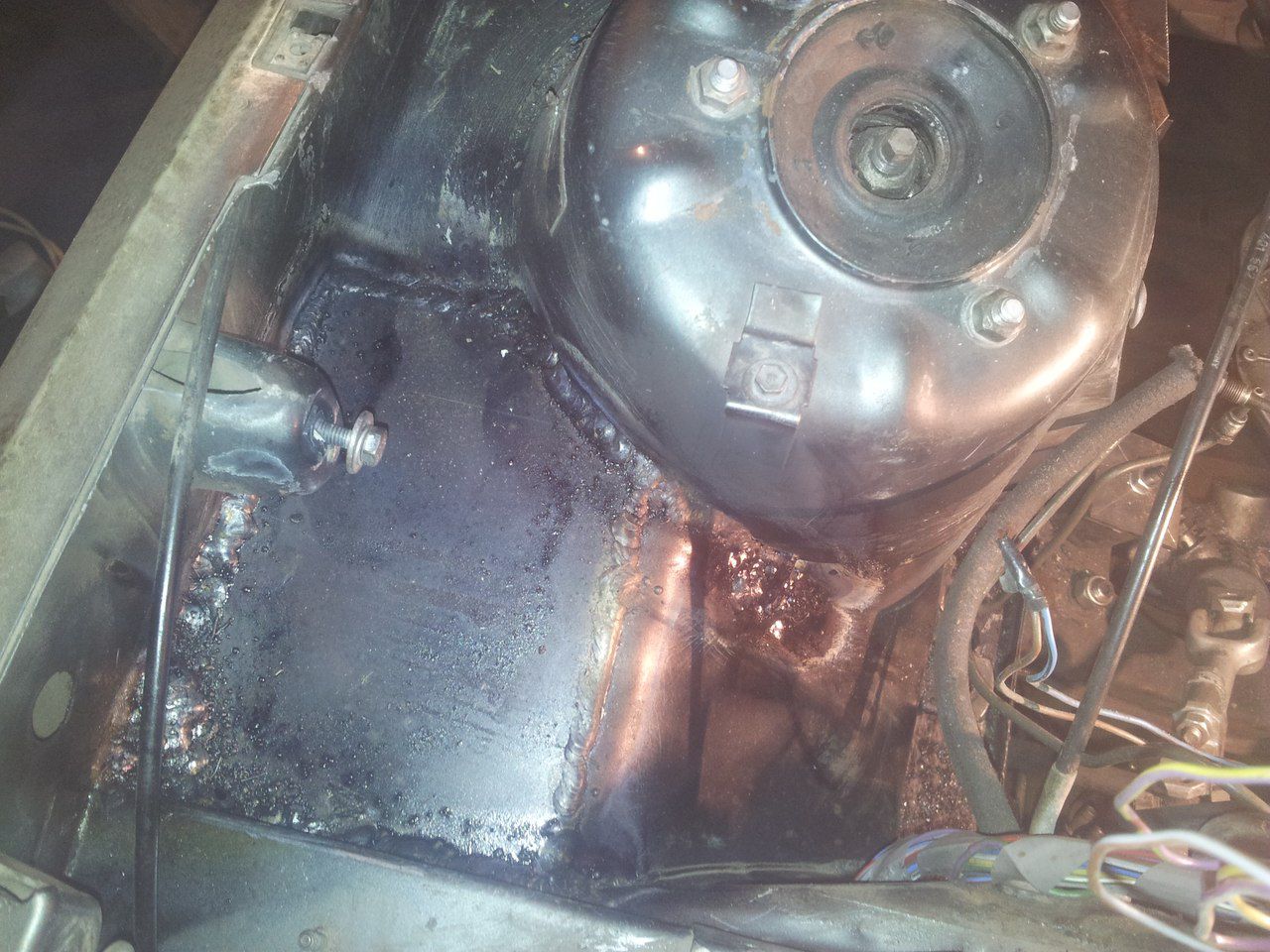

приволок мотор в гараж и начало сварных работ положено! Пока варит Гарри Поттер ))) я ещё только учусь на кусках метала )

А что за зеленка на движке?
Кстати, забыл совсем, ты коробку от джейзет ставить будешь? Или от м30 колокол переваривать?
