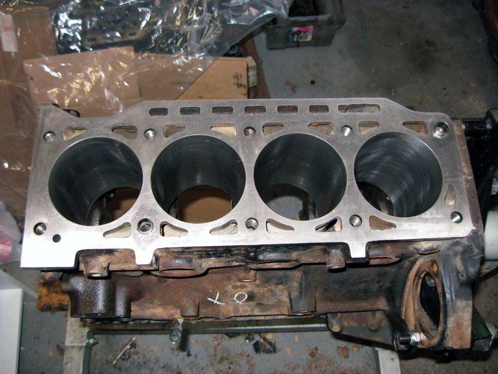

Хотел спросить.
Если уж дошло дело до капиталки м10
Можно что-то улучшить, пускай незначительно.
Например
Если точить, то токарю похер же, 89.5 делать или 92мм, верно?
Новые поршни тоже ведь примерно одинаково стоят, диаметр на цену не влияет?
И так далее.
Кроме вала от б20 какие еще варианты?
Речь идет о машине на каждый день, а не для гонок, то есть ресурс максимальный подразумевается.
З. Ы. Почему не свап в моем случае.
Дороже как ни крути.
Невозможность зарегестрировать. Или, если менять на другой, живой м10 то дурные деньги низачто.
Если не оформлять, то ровно до первого гайца.
Проверят, даже если отмажешься то запомнят и будут останавливать всегда. Машина в городе такая у меня одна.
  • Сообщений: 95
  • Локация: Украина, Черниговская обл.
« Ответ #69 : 26 Октября 2009, 17:03:23 »
если точить до 92 мм, то пршни от М30Б34 (кажись, нада глянуть по каталогу)
по высоте они вроде меньше, по этому упаджет СЖ, а это либо коленвал от М10В20 (у него "выше колено" и соотв. больше ход поршня; шатуны родные М10В18) либо дуть, но если колено М10В20 то ставят еще прокладку ГБЦ от S14 (по крайней мере я такую инфу встречал в и-нете)... если дуть мех. коммпрессором то в принципе должен выйти очч. даже зачетный двиг, с неплохим моментом внизу за счет принудительной вентиляции камеры сгорания...
З.Ы. по поводу высоты поршей М30В34 могу ошибацо...

  • Сообщений: 1534
  • Репутация +103/-69
« Ответ #70 : 26 Октября 2009, 20:00:57 »
Это ты верно подметил, но всёравно не доход 3мм получаеться вот я и хочу у умельцев узнать скока можно в этом случае додувать =))))

« Ответ #71 : 26 Октября 2009, 20:50:53 »
до 1 бара можно вдуть не больше но ето уже другая история
BMW POWER

Хотел спросить.
Например
И так далее.
можно поставить коленвал не только от M10B20 но и от S14 (2.3 - ход поршня 84 мм) при желании можно найти на ибее. Причем на S14  ставился еще коленвал с радиусом кривошипа 43.5 мм (ход поршня 87мм) это версия M3 Sport Evolution. Но этот вал стоит дорого около 1500 долларов+доставка. При установки валов от М3 необходимо использовать передний сальник коленвала от M3, для этого надо немного расточить отверстие в передней крышке двигателя под сальник от М3. Ну еще и шкив тоже надо использовать от М3.
Все эти доработки для каждодневной езды, двигатель не крутится больше 6500 оборотов и ресурс близок к 100 тыс км.
Эти все идеи взяты с американского сайта metricmechanic.com. Они также уверяют, что точили блоки м10 до 94 мм (ради эксперимента) и в процессе тестирования не было отказов, и они решили для запаса точить только до 92.
Если верить каталогу фирмы Male помимо распространенных поршней от M30 диаметром 92 мм существовали поршни диаметром 93.4 мм (ставлись на 635 и 735 до 1983 года) вот их номер 0822300 (номинал).
