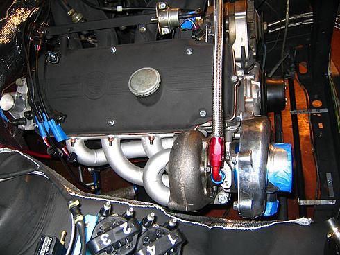

Давайте рассмотрим тут что же может потребоваться для того чтобы слегка надуть стоковый мотор.
хотелось бы рассмотреть примеры
м10
м40
м20
м30
м50

только что бумерку666 примерный бюджет отписал (блин хотя мог и заехать :) )
бюджет турбо М60 (может кто засвапил в Е30):
мозг турбоштейновский 500бк
форсунки 8шт 750сс 700бк
турбины 2шт*7000р=14000р=535бк
куллер 300бк надо подумать может с 3мя дырками может еще и поставит не получится
блоуофф 250-270бк
хрень всякая 200бк
болгарка
сварка
ИТОГО:2600бк-2700бк

можно конечно и еще дешевле
например блоу офф за 100бк
/go.php?l=aHR0cDovL3N0b3JlLnN1bW1pdHJhY2luZy5jb20vcGFydGRldGFpbC5hc3A/YXV0b2ZpbHRlcj0xJmFtcDtwYXJ0PVZPUiUyRDhEMDAxJTJEMDAxJmFtcDtOPTcwMCs0Mjk0ODQ5MTQ0KzQwMDEwNysxMTUmYW1wO2F1dG92aWV3PXNrdQ==
куллер с разборки... 100-200бк
форсунки RC 750 530$ 6 шт
вместо полноценного мозга можно взять обманку...
ну вот пожалуй и все...

« Ответ #23 : 16 Марта 2007, 09:06:35 »
есть еще способ сэкономить, бумерок666 подказал.
поставить форсунки от 3.5 на бмв они вроде как самые большие. почистить их и пролить. чтобы узнать сколько точно они льют. Или второй ряд форсунок, но это влечет за собой автоматически попадалово на переделку впускного коллектора.
Еще брательник говорил что у УАЗика должны быть большие форсунки 2.9л 4 цилиндра.
/go.php?l=aHR0cDovL3d3dy5tY2F1dG90dW5lci5ydS9QQUdFUy9JTUFHRVMvaW5qZWN0b3JzLnBkZg==
« Последнее редактирование: 16 Марта 2007, 09:14:38 от wasd
  • Сообщений: 39287
« Ответ #24 : 16 Марта 2007, 10:52:21 »
TARiK, цена 1,5К за м10 для всех такая?
ну да вроде сейчас она выше, но 1500 эт было все бу если брать. тоесть очень бюджетно.
