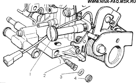

Тока не кидайте в меня помидорами!!! поставить впрыск или найти нормально работающий оригинальный карб, нет ни времени, ни возможности. Вобсчем поставил я от нивы карбюратор 21073-1107010 "Солекс" ДааЗ. по диффузорам схож с оригинальным солексом 1b2. Тока топливные и воздушные жиклеры, довольно разительно отличаются. Машина более менее едет нормально но расход оставляет желать лучшего, он оч большой. Но это, я думаю, из за жиклеров и не оптимальной смеси. Свечки в черном нагаре постоянно, ХХ нормальный, иногда случаются подергивания, но в целом, двиг работает ровно.
А впорос у меня следующий. Что это за провод с датчиком?
На что он влияет, куда подключить?Мож кто в курсе.

это, вроде, для системы "принудительного хх" или как там ее зовут, короче чтоб при включенной педараче и отпущенной педали газа бензин заткнулся.

Экономайзер принудительного холостого хода (ЭПХХ)
 посмотри здесь разберись /go.php?l=aHR0cDovL25pdmEtZmFxLnNwYi5ydS90ZWhuaWthL2R2aWdhdGVsL2thcmIvc29sZXgvaW5kZXguaHRt  this this this

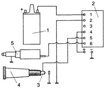

Биг сенькс. как бы теперь замутить все это :))) Наверное из за этого и льет бенз ведрами. Приедтся покупать блок управления ЭПХХ или можно штатными средставми запитать все?! Я болт в электрике  wacko

« Ответ #7 : 16 Марта 2007, 14:55:07 »
Схема подключения ЭПХХ:
1 - катушка зажигания; 2 - блок управления ЭПХХ; 3 - изолированный наконечник винта количества; 4 - винт количества; 5 - электромагнитный клапан.
