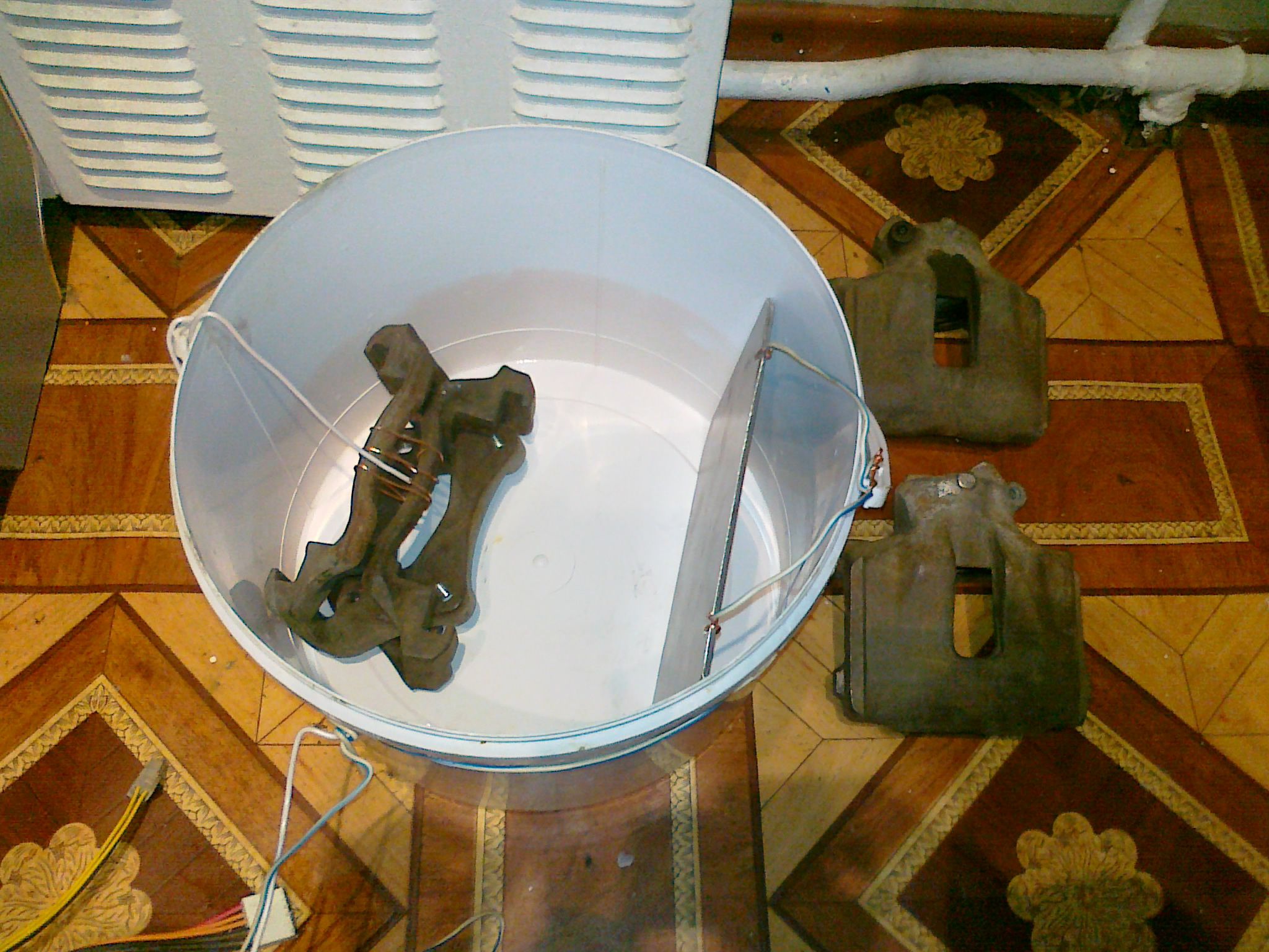

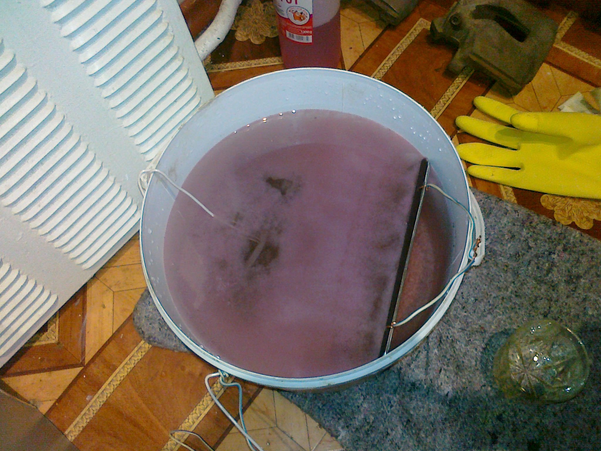

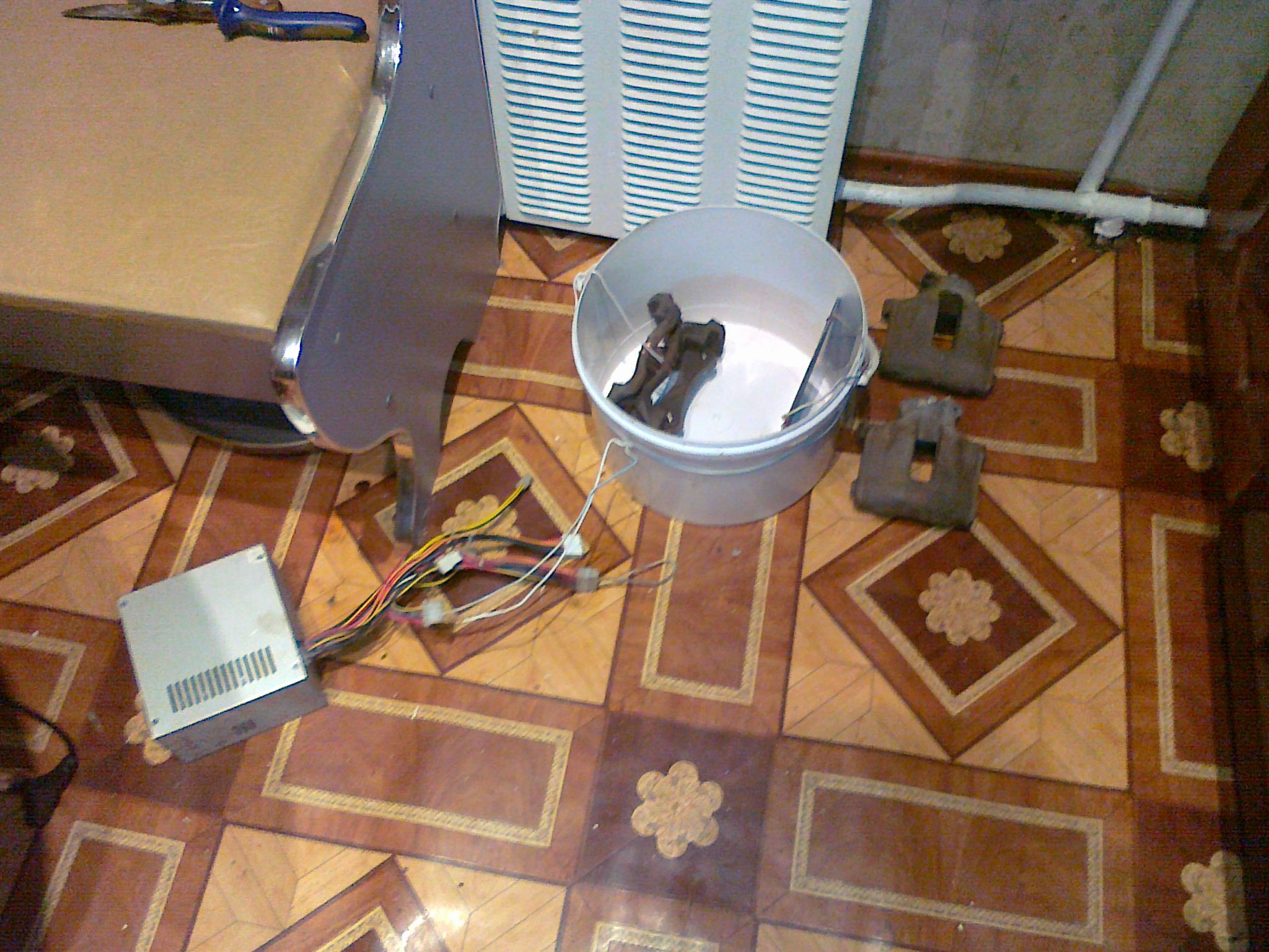

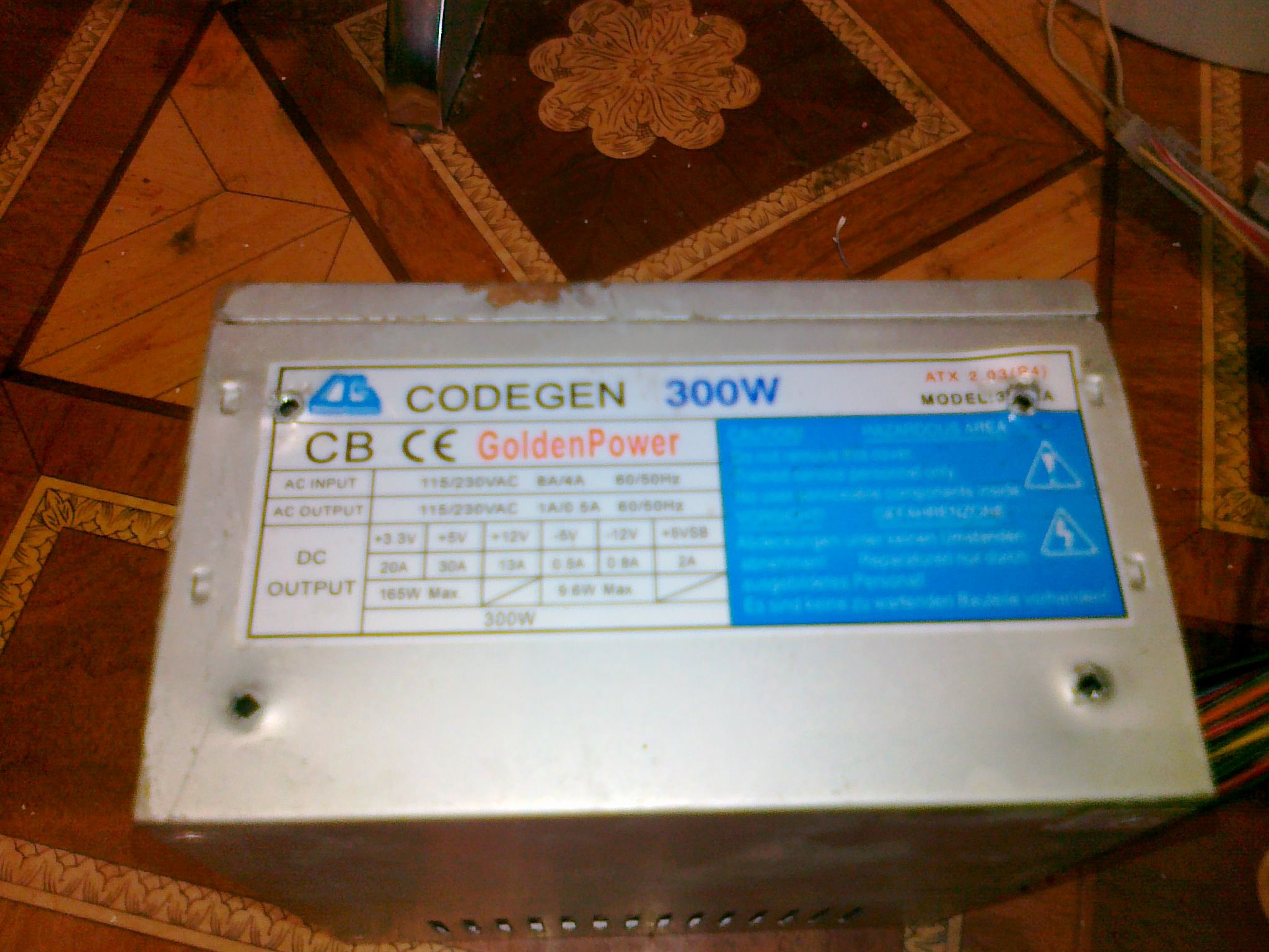

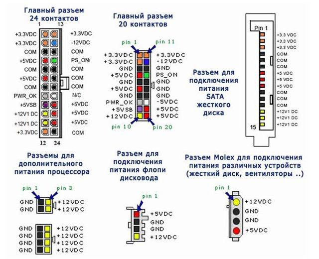

    Начинаю чистку суппортов!
    Блок питание от компа, электрод и очищаемую деталь подключил к питанию HDD или DVD привода, выходное напряжение +12v  13Ампер.
    Первые куски ржавчины полетели через 5 минут. Процесс пошел!!!

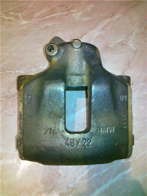

    « Ответ #960 : 21 Апреля 2012, 12:37:29 »
    Вот так получилось, хотя ржавчины было не много, оставлю как есть, красить или никилеровать не буду.

    « Ответ #961 : 21 Апреля 2012, 12:56:36 »
    хорошо получилось!
    • Сообщений: 1036
    • Репутация +41/-9
    « Ответ #962 : 21 Апреля 2012, 13:22:01 »
    Правда не до конца очистилось.
