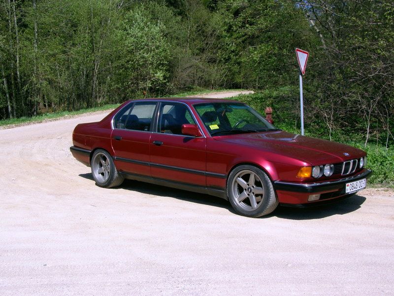

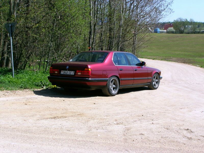

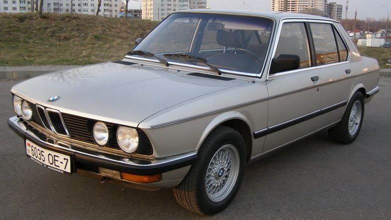

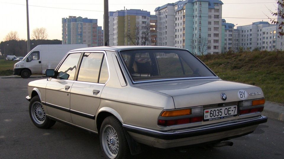

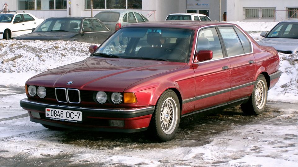

мои поджопники  :-[   :
е28 520i - > 528i m20

32я красивая!
