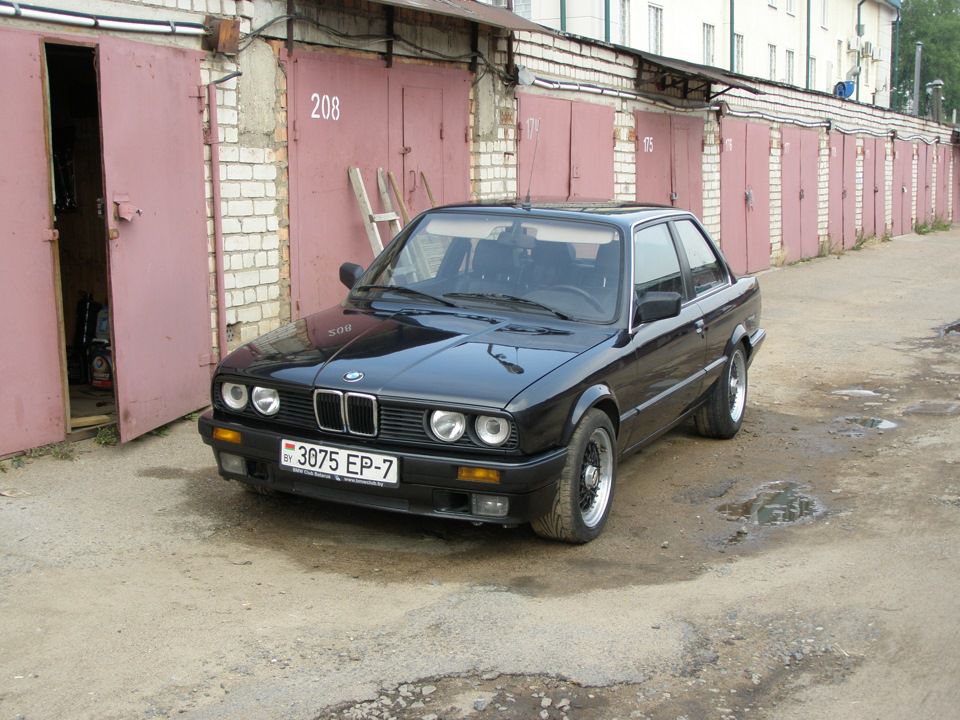

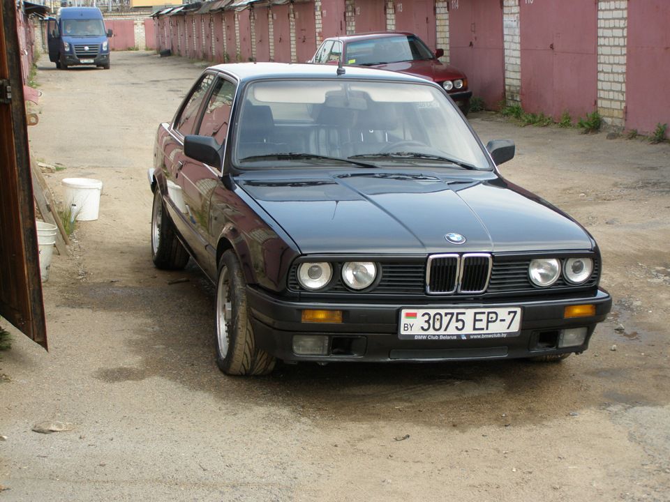

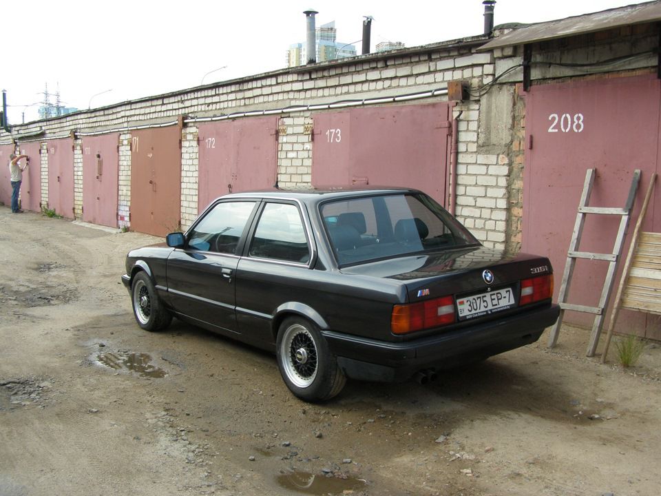

давно не писал ничего.  машина в сентябре 2011 попала в дтп  не по моей вине (капот немного, крыло, бампер, юбка)   вот только сейчас нашел достойное железо, время и деньги на починку (как поджопники в это время использовались 527i e28, теперь е32 730iA)
получилось неплохо. губу первого перехода решил не ставить.  поищу is.  поставил спойлер мт-1.
в ближайшее время хочу поставить 280 мм тормоза задние. передние 280х25 + 2 поршневые суппорта ауди 200 передние очень хорошо себя показали.  задние просятся на замену, сток ставить не хочу, буду ставить 280мм от е36 для баланса
