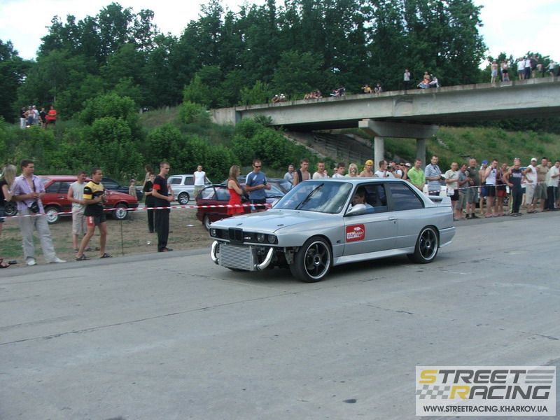

« Ответ #113 : 08 Июня 2007, 12:54:58 »
 Поставил другие форсунки(680сс)
  Вчера ночью меряли,на 1.1 баре g-tech показал 586сил,время на обычной резине 12.3с /197 км.ч.
  Едет быстро,посмотрим через неделю-сколько времени отнимут слики.
1.1 бар на стоковых шатунах!!!! жестко, жестко...
не побаиваешся что уже к гани подходишь?
m5t
« Ответ #117 : 08 Июня 2007, 20:14:01 »
 Шатуны выдержат 1.5+ бара,проверено,поршни,кстати родные,не меньше,с нормальной смесью и без излишней детонации запас до грани еще приличный.
 Больше 1.3 дуть не могу,т.к топливную систему нужно переделывать координально,да и кардан,редуктор с полуосями не выдержит,им и так нелегко с такими нагрузками,особенно на сликах.

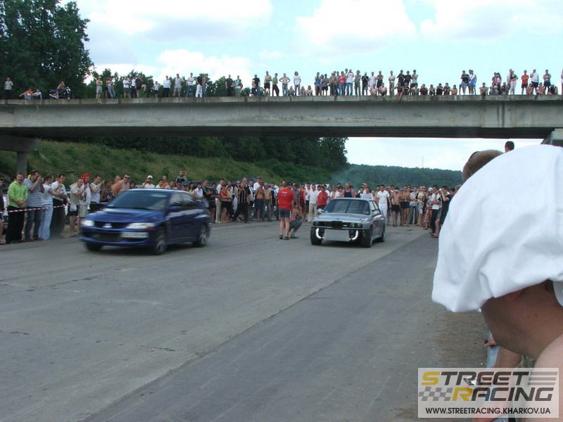

 Cмысл такой,эффективный старт с минимумом пробуксовки, а в случае с турбо еще и отсечка на старте,задана в оптимально выбранной зоне оборотов,чтобы создать избыток во впускном коллекторе,раскрутить турбину и не тратить время на турбояму при старте,т.е. -старт под бустом.
   Вот видео на обычной резине,машину очень тяжело заставить ехать на первых 2-х передача,шлейф безбожный:
  /go.php?l=aHR0cDovL3d3dy5ub3RlYm9vay1jZW50ZXIucnUvYXZ0by8xMF8wNl8wN19ibXZfdnNfZXZvLndtdg==
