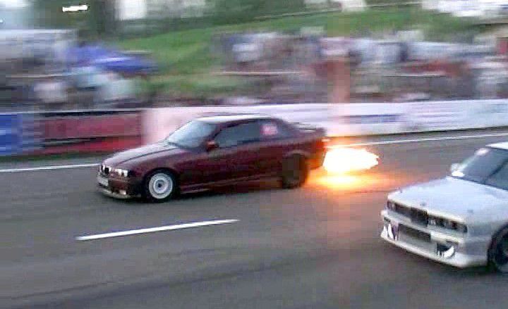

« Ответ #129 : 17 Июня 2007, 17:04:37 »
  Вчера  В Киеве проехал 11.697с,занял второе место в турбо2-классе и первое в анлиме.
 Есть еще над чем работать,значит будем работать.
  Тут немного видео:
/go.php?l=aHR0cDovL3d3dy5zdHJlZXRyYWNpbmcua2hhcmtvdi51YS9mb3J1bS9zaG93dGhyZWFkLnBocD9wPTM3OTE5I3Bvc3QzNzkxOQ==
  Как прошел 2-й этап по драгу:
 /go.php?l=aHR0cDovL3VhdnRvLm5ldC9zaG93ZmxhdC5waHA/Q2F0PTAmYW1wO051bWJlcj02NjA1JmFtcDtNYWluPTY1NzkjUG9zdDY2MDU=
  Прикольный кадр:
« Последнее редактирование: 19 Июня 2007, 12:33:43 от m5t
