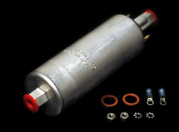

  Подвесной бензонасос-Walbro 255lph (+)

  Жду новые форсунки(680сс) поставил второй насос ,новые тормоза, пора и места занимать на драге.
