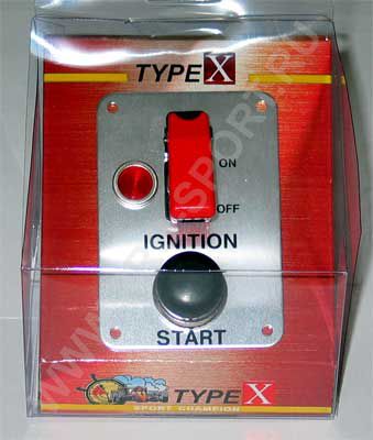

когда купил маишну, уже было переделано т.к. авто строилось для спорта между пепельницой и централлной консолью вставлена понель по диагнали, там расположены кнопки АСС, ЗАЖИГАНИЕ, КНОПКА СТАРТЕРА, ДАТЧИК ДАВЛЕНИЯ МАСЛА, и ВЕНТИЛЯТОР(охлаждения принудительный)

видал в продаже спецальное зажигание,тип сигналки с лечинкой и кнопкой.хотя чот мне кажется надо будит нажать на кнопку,а потом поворочивать ключ.
а по теме ищи такуюже кнопку от тойоты иль лексуса,мб там реле будит нужно,чтоб нажал,отпустил она завилась))
