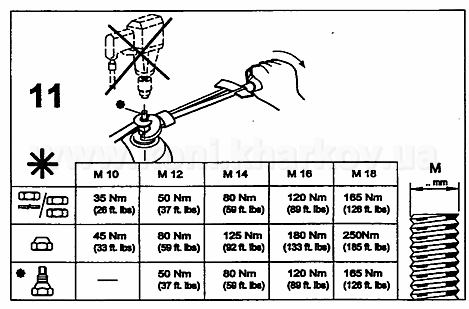

И  в этом ты тоже н е прав, н ельзя крутить гайковёртом!!!
Любую инструкцию открой по монтажу аморта и убедишся)))
Затяните верхнюю гайку на штоке амортизатора, с усилием, указанным в таблице (в зависимости от типа гайки и диаметр резьбы).
Категорически не допускается удерживание амортизатора инструментом за шток и закручивание верхней гайки электро/пневмо инструментом.
/go.php?l=aHR0cDovL2tvbmkua2hhcmtvdi51YS9pbmRleC5waHA/b3B0aW9uPWNvbV9jb250ZW50JmFtcDt2aWV3PWFydGljbGUmYW1wO2lkPTE0

не путай горячее и тёплое. нельзя тянуть механическим инструментом, потому что он не имеет нормального лимитатора момента затяжки и по дурости можно сорвать резьбу, а не потому что он повернёт шток.

бляяя..... если ты и можешь контролировать гайковёрт и зная когда прекратить во время крутить им, это не значит, что это можно делать!!!
Если кто по твоему совету сделает так, и амо сдохнет по любой причине и может даже не из-за того что их крутили гайковёртом, а фабричный брак например, тогда их никогда не поменяют по гарантии!!!
