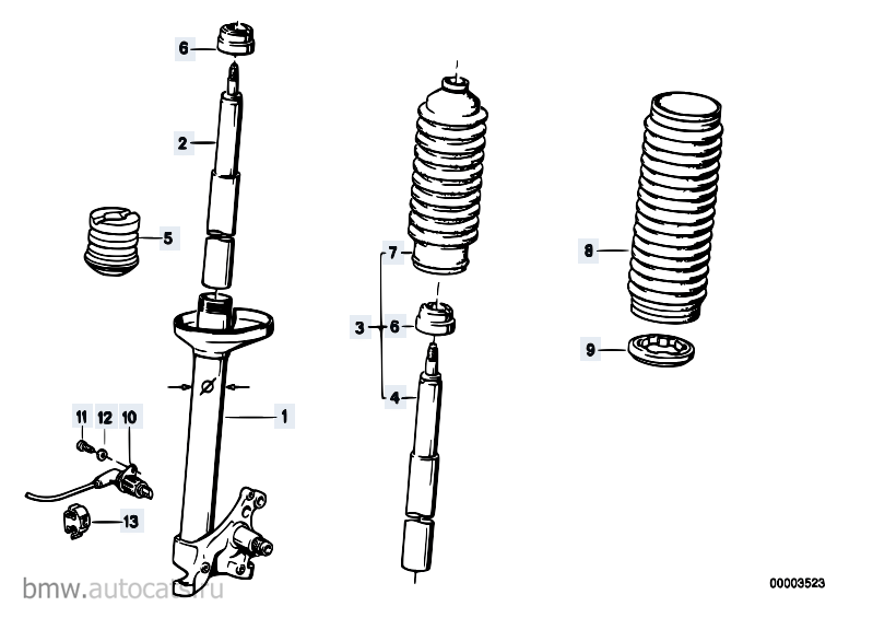

Стойку можно снять и без рычага, если выпрессовать из неё шаровую рычага. Делается это или съёмником или ломом, хомутом жигулёвского глушителя и кувалдой. После снятия зажимаешь пружину стяжками, откручиваешь гайку штока аммо (я делал головой с воротком, держа шток аммо газовым ключём через кусок ковролина на пластиковой основе, можно кусок резины потолще взять), снимаешь пружину и откручиваешь гайку удерживающую аммо в стакане стойки.
не совсем понял как корпус стойки крепится к рычагу, чем?
заглянул под машину, там стойка будто заодно с рычагом. крипежа не обнаружил ни сверху ни с обратной стороны рычага :(
толи там все так грязью забито толи ржой что ничего не удалось обнаружить...
вот на картинке тоже не очень понятно, будто сбоку крепится болтом, но лучше проясните пжалста?
  • Сообщений: 1455
  • Репутация +156/-10
  • Локация: САО Отрадное
« Ответ #19 : 09 Апреля 2010, 13:42:46 »
№1 дырочка под палец от рычага;
№2 дырочка под палец от рулевой рейки.

  • Сообщений: 32755
« Ответ #20 : 09 Апреля 2010, 22:16:14 »
Именно как borizzz написал. А палец это собственно конец шаровой опоры.
