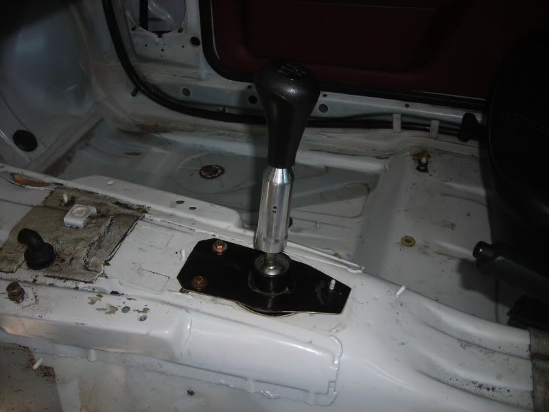

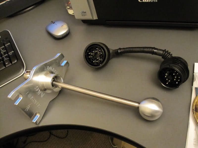

Читал твой бортовик на Драйве и увидел это — Custom DTM Shifter ( закос под AKG ) Я просто сейчас тоже этим занимаюсь, есть фото посмотреть как получилось .... да и вобще как оно в деле стоит заморачиваться ?
Фотка не моя, но у меня почти так же. Только на 3х болтах. Не использовал шпильку на кузове. Делал из шифтера ПП
+ можно сделать короткоходку, как хочешь, в кардан не упрется =) В деле пока не пробывал.. =(

  • Сообщений: 1031
  • Репутация +38/-7
  • Локация: Moldova
« Ответ #545 : 22 Января 2014, 15:41:35 »
Я буду делать ее точно такой на ШС и чтобы можно было регулировать ход кулисы

« Ответ #546 : 22 Января 2014, 15:53:19 »
Я тоже пришел  к выводу что конструкция как AKG, самая удачная. Шарик на шифтере ПП отлично справляется со своей задачей. На рестайленге пластмассовая обойма похуже будет.
Если хочется имеено ШС, то можно взять шаровую из подвески любого авто, ну а дальше сам знаешь.. ;)

« Ответ #547 : 22 Января 2014, 15:57:28 »
В субботу пойду в магазин, знакомый кросовик подсказал, говорит там мир ШС-ов какие хочешь. Пойду гляну что там и по чем а дальше уже будем описывать по ходу пьесы )

Оооо_ чел вот это вещь!
